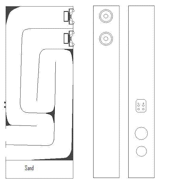

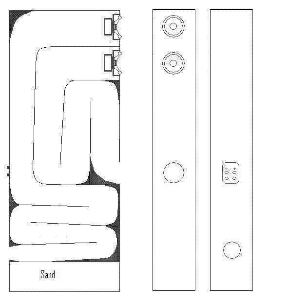

Har i nogen tid gået med en lille projekt i tankerne...
Jeg overvejer lidt at forsøge mig med et sæt Transmissionslinje højtalere.
Jeg har kigget lidt på denne 3" fuldrange enhed fra Peerless
http://www.tymphany.com/830986
Har lavet 2 skitser over højtalerne, men har ingen erfaring med selvbyg, så ved ærlig talt ikke om jeg er helt ude i skoven..
Tager gerne imod råd og vink.

Du har været kreativ!  Du behøver dog ikke lave to seperate linier, blot fordi du bruger to enheder - i bassen, som linien skal arbejde med, fungerer de to enheder som én. Husk, at det er liniens længde, der er afgørende for, hvor dybt den går i bassen - sammen med enhederne, selvfølgeligt. Liniens tværsnitsareal skal helst være ca. dobbelt så stort som enhedernes i begyndelsen af linien, faldende til ca. det samme areal, eller lidt mindre, ved porten.
Nogen særlig grund til, at du vil bruge transmissionline?

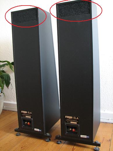

Har tidligere haft et sæt Rega Ela Mk1, var virkelig fascineret af hvor dyb den kunne gå på trods af den lille enhed, samt hvor rent og dynamisk den lød.
Jeg har hørt at der ikke skal bruges noget del filter, hvis man bruger en fuldtone enhed.
Passer dette?
Det er bla. derfor jeg har valgt at udstyre den med sådan et par.
For ikke skal skal opdele lyden, og derved miste detaljer.

Har du kigget lidt rundt på http://t-linespeakers.org/
et kig på data på de nævnte enheder tyder ikke på du kan hive alverdens bas ud af dem

Det er måske bedst med et "hul" i kabinettet i stil med det der er brugt på Rega Ela Mk1.

Jeg tror det er nemmere at danse med en 8" enhed, end de små tidligere nævnet -  og denne går da også dybere,  selv om jeg foretrak nogle der har en Fs nede i tyverne.    En TL falder oftest meget voldsomt i outout under enhedens egenressonans,  og dybest set er hovedformålet med at ville bygge en TL netop at kunne opnå en uhyggelig dyb og velkontrolleret bas.
Hvad jeg har fundet svært, og krævet mange eksperimenter, er at ramme forholdet 1/3 volume til bagkammeret, og 2/3 til selve linien -  sammenholdt med at man gerne vil "se" linien starte med 2 x membran areal og ende med at munde ud i et areal der ligger meget tæt på.
nedenstående er vist mit sidste tidsspilde udi den genre -  de kører med et par auto 6"x 9" enheder, der ikke kostede mange pebbernødder.   Linien er foldet 4 gange ned gennem kabinettet, det lød bedre, men målte dårligere end 2 lodrette foldninger -  bassen var knastør, og siden porten er i gulvhøjde var placeringen ikke voldsomt kritisk.
starter man på den sport, skal man nok enten være minded på en masse eksperimenteren, eller finde noget at abe efter -  Jeg kunne godt være fristet til at bygge et sæt Ariel -  de spiller fantastisk , men er også noget tidskrævende.   (Nøjes fint med mine TLS80'ere indtil da)
