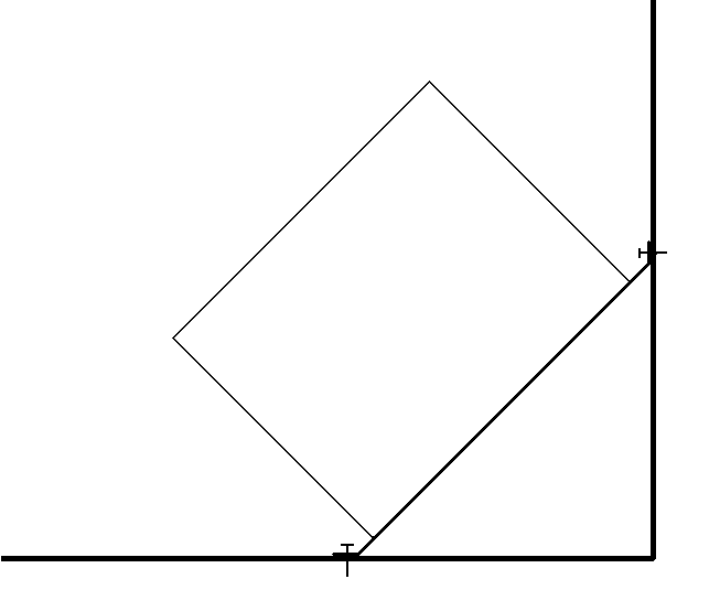

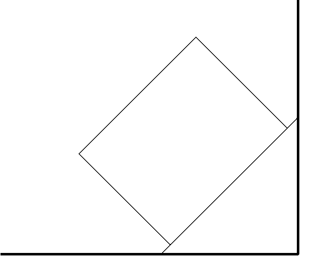

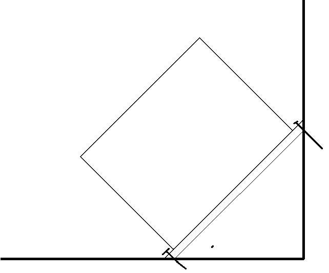

Hovedskou
Bruger siden: 15 Juni 2009
Indlæg: 190
Sendt: 19 Januar 2010 kl. 16:28 | IP-adresse registreret
Kunne dette være en løsning?
