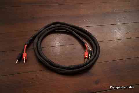

Derudover har jeg strikket disse kabler sammen. http://www.hifi4all.dk/forum/forum_posts.asp?TID=80251&P N=1

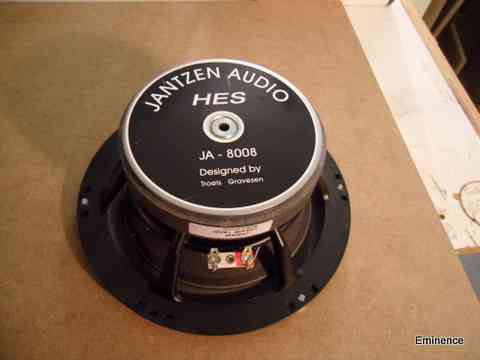

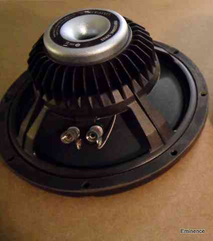

Nominal Basket Diameter
10" / 254mm
Impedance
8 ohms
RMS Power Rating
250 Watts
Program Power Rating 500 Watts
Frequency Response
60Hz - 4kHz
Sensitivity 97.3dB SPL
Voice Coil Diameter
2.5" / 63.5mm
Magnet Weight
7 oz.
Rec. Enclosure Volume(Sealed) .45-.6cu. ft./12.7-17 Liters
Rec. Enclosure Volume(Vented) .6-1.4cu. ft./17-39.6 Liters
MOUNTING INFORMATION
Overall Diameter
10.25" / 260.4mm
Bolt Circle Diameter 9.73" / 247.14mm
Baffle Cutout Diameter 9.15" / 232.4mm
No. Of Mounting Holes 8
Mounting Hole Diameter 0.28" / 7mm
Overall Depth 4.9" / 123.8mm
Net Weight 4.6 lbs. / 2.1kg.
Shipping Weight 5.7lbs./ 2.6kg.
MATERIALS
Cone Paper
Voice Coil Aluminum
Magnet Neodymium
Basket Die-Cast Aluminum
Surround Cloth
Dust Cap Solid Composition Paper
THIELE-SMALL PARAMETERS
Resonant Frequency (fs) 53Hz
Impedance (Re) 5.06 ohms
Coil Inductance (Le) 0.4mH
Electromagnetic Q (Qes) .45
Mechanical Q (Qms) 5.78
Total Q (Qts) .42
Compliance Equiv. Vol. (Vas) 52.5 Liters/1.9cu. ft.
Voice Coil Overhang (Xmax 4.2mm
Surface Area of Cone (Sd) .03501 m2
BL Product (BL) 10.6 T-M
Peak Dia. Displacement Volume(Vd) 147cc

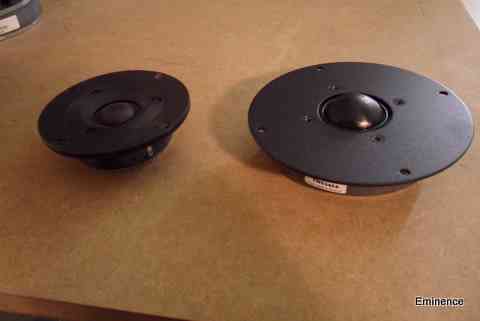

Det er ved at være sengetid, men her er lidt lidt billeder.
Audax tw034 ligger stor og smuk ved siden af en 25 mm dome fra en ældre dali 104.

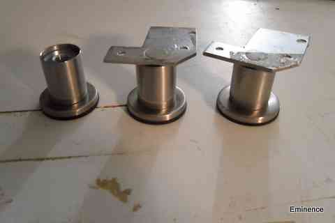

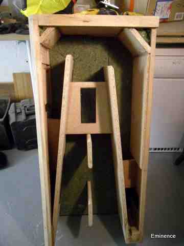

Da det jo er en transmissionslinie/kvartbølgehorn skal den hæves lidt og disse fødder fandt jeg i IKEA. 75 kr for 4 stk. Har så skåret dem ned i længden og savet lidt i beslaget så de passer.
Bas/mellemtone som jeg har store forventninger til.

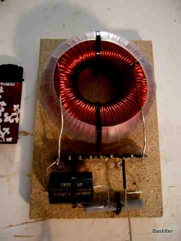

Har lavet basfilter.
18 mh spolen er altså stor:

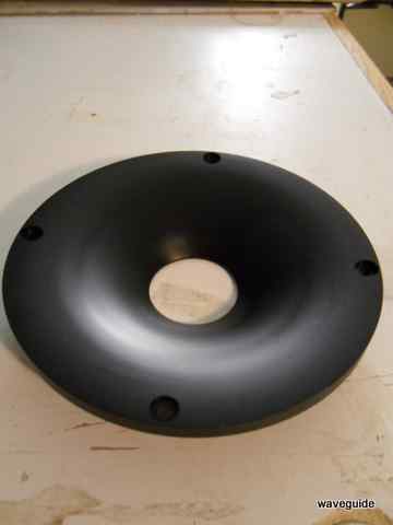

Her er den fine waveguide som hæver diskantens følsomhed fra 91-92 db til 94-95 db.
Er udlært maskinarbejder i sin tid, så er selvfølgelig imponeret over waveguiden som er cnc fræst og i et lækkert tungt materiale:

Ja sådan en 18mH er temmelig stor og tung. Har lige lavet et par filtre til min kammerat der vejer ca. 10kg pr. stk og fylder 40*40cm, en af sugekredsene er der en 15mH spole i. de er både dyre og tunge. Glæder mig til at lægge øre til din nye kreation.

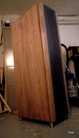

Var en tur på finerkontoret forleden og fandt noget rigtig fint valnød samt noget sort indfarvet finer til mellemstykke på
fronten.
Valgte rigtig valnød. Man kan også få en fabriksvalnød, som er helt ensartet i struktur med ens langsgående årer. (er limet
sammen).
Prøvede at polere et lille stykke op efter liming og kontrasten mellem valnød og sort træ bliver rigtig flot sammen med
enhederne.
Overvejer også en tynd liste på siderne, men er ikke sikker. Må op i seng og ligge og tænke lidt over det så har jeg nok en
løsning i morgen.
Poster billeder engang i morgen aften.
vh.
Anders

anse
Bruger siden: 05 Januar 2009
Indlæg: 476
Sendt: 24 Januar 2010 kl. 20:12 | IP-adresse registreret
Hej Busk.
Du har fuldstændig ret, jeg er besat af diy for tiden:)
Er det til at købe ædeltræ i den tykkelse og hvor? Tror det er pænt dyrt.
Jeg har lige fineret, mangler pudsning og voks, men er godt tilfreds med resultatet.
Havde lagt en staffering som den på siden i bunden også, men det var ikke pænt, så det blev lavet om.
vh.
Anders

anse skrev:
Hej Busk.
vh.
Anders
Det er godtnok flot arbejde Anders , det kan du roligt være stolt af.
Ja ædeltræ i 10mm tykkelse er sikkert både dyrt og så kræver det nok lidt større maskiner som limpres, hølv osv for at blive rigtig godt.
Busk
