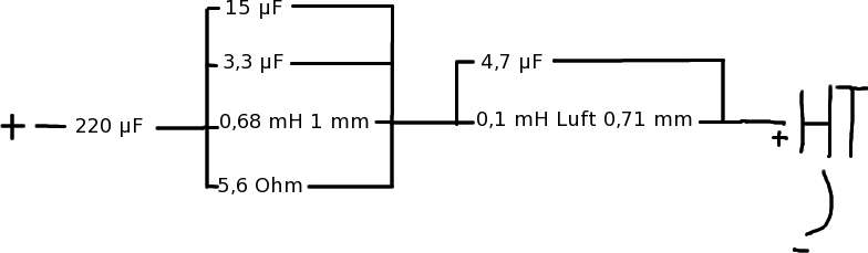

Tak, filteret er samlet efter en tegning - har igen idé om, hvad det gør
Som du kan se, hvis du følger linket, er den oprindelige plan at ht skulle være 20*15*15 cm (12 mm mdf),
men jeg valgte at omdesigne, da jeg har et rør, som gør at ht max kunne være 19 cm højt.
Jeg valgte en lidt bredere form med bue (18,4*18,4*15,2), som havde samme volumen
(måske et par cm*3 til forskel, men meget lidt). Dvs. mine ht er 3,4 cm bredere.
Filter ser sådan ud: (på original tegning hed de C1, C2 osv. så har lige tegnet selv...)
Input mht. forbedring af filter er meget velkomne!

Kredsløbet justerer frekvensgang og fjerner et peak forholdsvist højt oppe.
220 uF ville jeg personlig fjerne. Den gør at bassen ikke slipper gennem, og er beregnet på at der tilsluttes en subwoofer (og for at beskytte den lille enhed). Men, da det er en køkkenhøjttaler, skal der nok ikke spilles djævelsk højt, så væk med kondensatoren på de 220 uF.
Ok, havde godt fanget at mange fullrange-enheder har peak højt oppe så tænkte godt,
at den fjernede det, men tak for tip om de 220 uF - vil jeg da helt sikkert fjerne
(har godt tænkt på at koble subwoofer til, men er ikke umiddelbart plads til det
og hvis det endelig er, så kan anlægget (zp120) vist lave automatisk crossover ved 80 Hz, så den skal da bare væk)

Ved nærmere eftertanke venter jeg lige en dag eller to med at pille 220 uF'en af - i tilfældet af at der skulle komme flere forslag til forbedringer af
filter, så jeg ville kunne ordne dem alle på en gang
Regnede lige på volumen for sjov. Skulle have været 2794cm3 og mit er ca. 2765cm3, så det burde ikke ændre noget af betydning, eller hvad?

Så fik jeg pillet kondensatoren af, lyder helt klart bedre sådan!
På alm. numre savner jeg slet ikke bas, prøvede dog at lytte til Bob Marley feat. Lauryn Hill - Turn Your Lights Down Low,
hvor de ikke kan trække de helt dybe toner, men var også forventet (bassen på den sang går meget, meget dybt).
Så efter at have haft dem i en uges tid nu, er jeg stadig meget glad for dem
