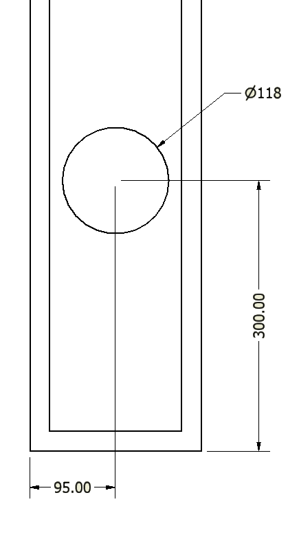

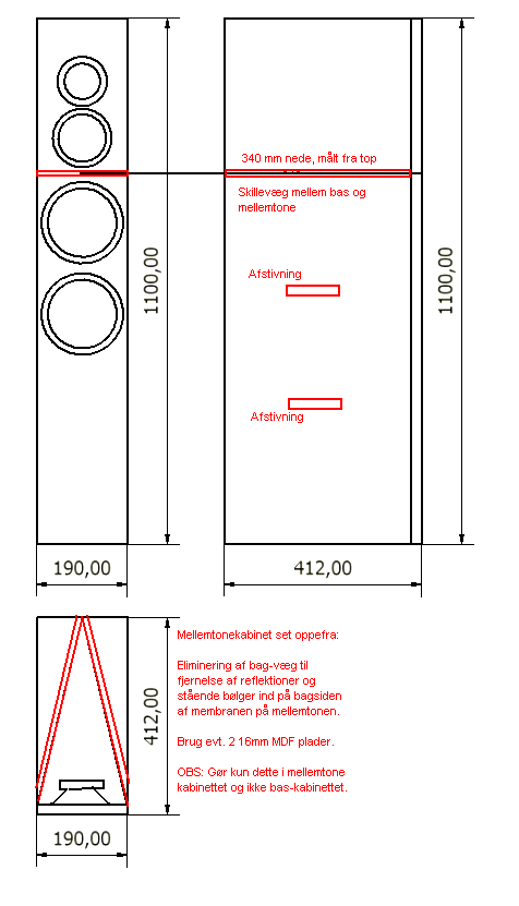

Kan dog fortælle at kabinettet til bassektionen er 35L og porten er tunet til 34Hz.

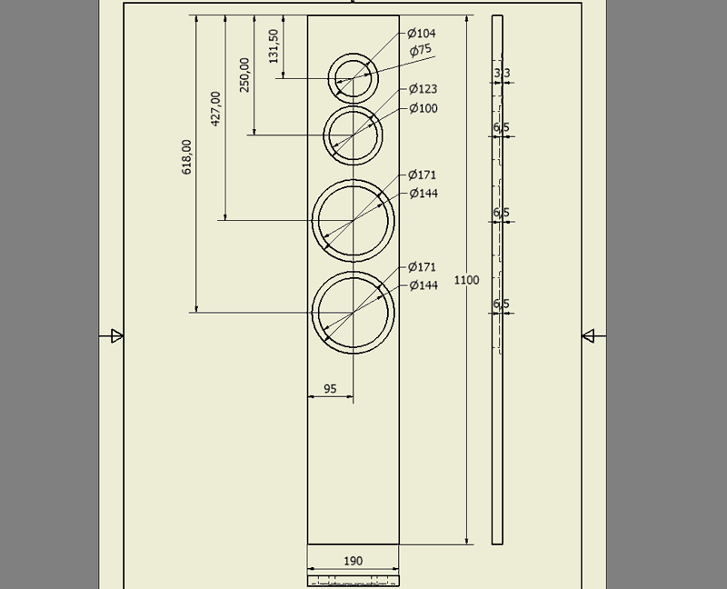

Her er skitser af kabinet:
Her ses forpladen
Her er adskillelse af mellemtone og baskabinet, samt kabinet afstivning markeret.
Placering af bass port

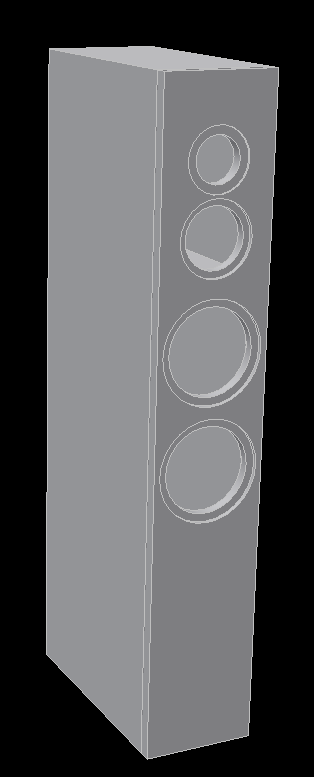

Lige en 3D skitse

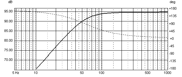

3. Dybbas og niveau - Det er normalt at antage at den frekvens hvor niveauet er dæmpet 6dB, er det laveste brugbare bas,
ved mindre man har tænkt sig at placere sine højttalere direkte op af vægen. Her vinder basrefleks princippet igen, til trods
for det 10L mindre kabinet og en afstemning der lægger vægt på transientresponsen.
Her er en graf som viser systemets nedre frekvenskarakteristik:
For Bessel i 45L kabinet:

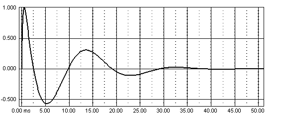

Oversving hænger sammen med overføringsfunktionen og dermed også frekvenskarakteristikken, her specielt den nedre
afrulning på bassen. En bas enheds nedre afrulning bestemmes af kabinettet, her vil forskellige frekvenskarakteristikker
også have forskellig dæmpning, man skældner f.eks. ofte mellem underdæmpet, kritisk dæmpet og overdæmpet. Når man
kigger på et signal i tidsdomænet (tid på x-aksen, amplitude på y-aksen).
Forstil dig at du sidder i en gyngestol, den vil somregel være "underdæmpet" eftersom du bliver ved med at svinge frem og
tilbage. Har du derimod en kontorstol som du sætter dig ned i, vil den måske synke 10cm, men lige i det du sætter dig vil
den gå 12cm ned hvorefter den vil gå op til 10cm igen, den vil altså have et oversving på 2cm, det oversving bestemmes af
dæmpningen og fjederen i stolen, var dæmpningen betydeligt større eller mindre, vil situationen se anderledes ud. Man ville
endda kunne lave en frekvensrespons for en kontorstol, hvis man ellers kunne finde dens impulsrespons, så ville man kunne
se hvordan forskellige belastninger og svingninger ville påvirke den.

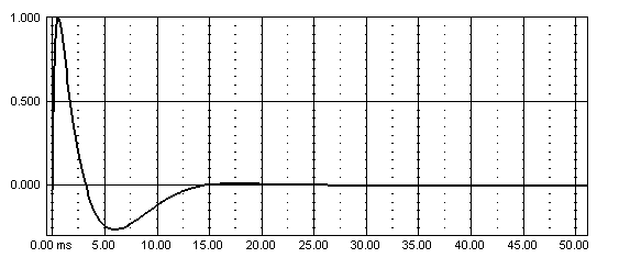

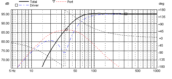

Når man laver en step respons, kigger man jo egentlig på hvordan systemet har det med at gå fra 1 tilstand til en anden,
teoretisk afbilleder man det ofte med fra 0 til 1.
Her er step responsen for det jeg vil betegne som en hurtig og differentieret bas.

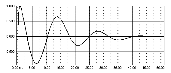

Her et stepresponsen på et basrefleks kabinet som er afstemt til maksimal bas (for stort kabinet og for høj porttuning).
Jeg kunne også vise en worstcase, med overstående kabinet og en modstand i serie på 10ohm (ser man nogle gøre på både
bas og mellemtone enheder).
