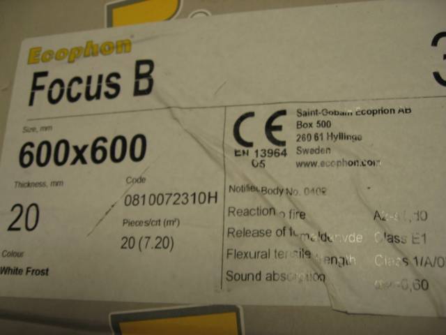

Akustikk platene er av type Ecophon Focus B.
Disse  ble montert for å dempe stående bølger i mellomtone område. I tillegg er en del av platene vinklet opptil 10 grader for å endre retning på lydbølgene. Dette vil gjøre at ved sweetspot vil ecco og ståede bølger reduseres. Det er viktig å ikke dempe for mye, da rommets klang skal være tilstede .Det jeg vil oppnå er å redusere etterklangstiden i forskjellige frekvens områder. Hvis man klapper i hendene eller knipser med fingrene, skal etterklangen være kort i  sweetspot. Når jeg hadde vanelig bildelerret, fikk jeg ecco i fra lerretet som slo tilbake i fra bakvegg. Dette eliminerte jeg helt, ved å sette en plate under prosjektoren.
Prisen på platene er relavtivt høy ca: 120-, NOK pr. plate, og man må kjøpe en hel eske med 20 stk. (mener fortsatt at det er verdt pengene)
Her er det en link til produsenten
Ecophom Focus B
