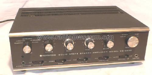

Har fået fat i sådan en gammel sag (billede lånt på nettet) - den er fysisk en del mindre end en Sansui AU 555A men vejer godt det samme - bas og diskant kan justeres for højre og venstre kanal - der er ret cute på den fede måde
Er der nogen herinde der kender den? - er den fra 60erne?
Image ID = 364674 for Trio-Kenwood ;   KA2500 Image ID = 364675 for Trio-Kenwood ;   KA2500

HA.. "A blast from the past"
Den er, ganske rigtigt, fra den sidste halvdel af 60'erne, og den jeg havde, trak et par Lowther PM6 i ACE horn.
Piller du låget af den, og finder et par bolchelignende RC-led over power kontakterne - SÅ ER DEN MIN
Af frygt for, at de gevaldige smæld afbryderen gav, skulle tage livet af Lowther'ne, gjorde jeg den tavs med de to klumper.

der går nogle røde ledninger hen til to bolcherlignende ting lit til venstre for den grå lyt i midten
Der er en lille rødbrun maling klat mellem trebble og balance
Den give dog stadig lidt lyd om membram bevægelser fra sig når den tændes
den spille meget "oplagt" på mine minihorn med philips fuldt toner - faktisk er denne nok den der bedst viser breden på mit smil lige nu
Kan det være at AUX indgangen er beregnet til noget med lidt mindre power på signalet end en moderne cd afspiller?
Den slår ikke sansui au 555a men kommer op på siden af den - men på spiller anderledes - its a keeper

spørgsmål
Hvordan finder man ud hvilken impedans de forskellige phono og aux indgange har
Phono indgangene hedder mag 1 og mag 2
Spiller jeg med min denon 103 MC via mine step up  trafoer ind i mag 1 kan jeg kun skrue op til "5 i tolv" styrke på volumen
Spiller jeg med min denon 103 MC via mine step up trafoer ind i mag 2 kan jeg kun skrue op til "20 i tolv" før det begynder at larme mere end at spille
Spiller jeg med min deon 103 uden trafo kan jeg næsten ikke høre høre den i mag 1 mens mag 2 lyder fornuftigt
kan  mag 2  være en moving coil indgang på sådan en gammel og ikke særligt prangende forstærker eller er mag 2 en indgang til en keramisk pickup?
Jeg har også prøvet at spille vi min bellari riaa og med CD ind i AUX indgangen - det spiller også meget højt - har skruet bellari riaaen ned til 1/3  og så lyder det fint
Jeg kan ikke finde en manual men Schematics kan ses her hvis det kan hjælpe
http://img25.imageshack.us/img25/4963/kenwoodka2500.gif
på forhånd tak
