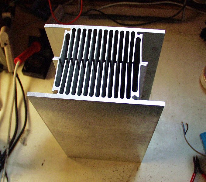

Jeg færdiggjorde (næsten) for nyligt et gammelt klasse A forstærker projekt. Forstærkeren bliver varm (meget chokerende)!
Men jeg synes transistorene bliver lidt rigeligt varme. Når jeg måler midt på kølepladen (lidt til højre for billedet herunder), er temperaturen 41°C - helt fint. Men når jeg sætter proben på toppen af transistorene måler jeg mellem 91 og 104°C - knap så fint.
Der er lidt forskel i tomgangsstrømmen mellem de to kanaler, så det giver selvfølgelig forskellig temperatur også. Jeg målte med et af mine kinesiske multimetre, og efter forstærkeren havde spillet i en time. Maks. temperatur for transistorene er 155°C, men det er jo nok krystaltemperaturen (mit tjekkiske er lidt rustent).
Hvordan får jeg bedre varmen væk fra transistorene? Som det kan ses, har jeg brugt en silikoneskive som isolation. Jeg har set nogle tykkere skiver af et mere eksotisk materiale der skulle være bedre, men hjælper det nok?

Hvordan ser resten af kølepladen ud?
En lille blæser på selve transistoren kan tage en hele del varme væk. Blæseren behøver ikke køre på fuldt tryk - bare lige nok spænding på den til at den starter op - så vil den heller ikke larme.
Og ja, metalskruer er meget bedre, fordi du kan stramme til og skabe bedre termisk kontakt imellem transistor og køleplade.

Sendt: 08 Maj 2010 kl. 21:57 | IP-adresse registreret
Den kan ses her.

mcs_5 skrev:
Den kan ses her.
Og sådan står den også under brug - med en mindre afstand til gulv/bundplade?

Den ligger i kassen. Den ene ende er spændt fast på bagpladen, og her sidder der så en (larmende) blæser. Fladen hvor transistorene sidder på skulle blive luftet lidt af "indsugningsluften". Men der er ikke låg på kassen endnu, så luften vælger jo nok en lettere rute

Dit problem er den termiske modstand fra chippen i transistoren og til kølepladen, det fortæller dine målinger.
Du har et temperaturfald over kølepladen på ca. 15 grader og i overgangen imellem køleplade og transistorhus på 60 grader. Din termiske modstand er altså 4 gange større i montage/hus end i selve kølepladen...
Jeg vil også anbefale kølepasta og glimmerskiver, samt gode skruer, tror noget af det ligger her. Men der kan også ligge noget i selve transistor huset. Se den termiske modstand på forskellige typer, den kan varierer fra 0,5 til 2 grader pr. watt og det kan i sig selv være problemet!
Jeg vil anbefale Mototola MJ150024/25, de er liniære og robuste...og har 0,7 grad pr. watt i termisk modstand.

Saver du de to kølefinner igennem, så de bliver til 4 lige store stykker, kan transistorerne monteres uden glimmerskiver eller lignende - kølepasta er nok.
Der er så bare lige det 'aber dabei', at alle 4 stykker skal monteres i kabinettet, isoleret fra hinanden (og kabinettet)
Kølefinnerne er heller ikke idelle - Der er langt fra kanten, hvor transer'ne sidder, og ind til ribberne.
En kobberplade på tværs, og kølepasta imellem, vil hjælpe gevaldigt på kølingen.

Tykkelsen af en kobberplade ? Tjaa.. egentlig kan den ikke være for tynd
Jeg gennemregnede på et tidspunkt min omfattende samling af kølefinner, og konstaterede, at de tykkeste profiler havde en grænse ved længden 15cm.
Det hjalp ikke med længere profiler, eller højere ribber - Varmetransmissionen var begrænset af godstykkelsen, så varmen kunne ikke flyttes hurtigt nok hen til ribberne.
Til mit eget JLH projekt (Som aldrig bliver til noget), har jeg længe haft den idelle kølefinne liggende
Bag flangen med transistorene, er profilen nærmest massiv inden den folder sig ud, og hver kvadrant er isoleret med pertinax, så ingen glimmer her.
(Den stammer fra en 400A/5V computerstrømforsyning, med ret mange Volt ind).

alterego skrev:
@mcs_5 - Kommer du forbi Københavnstrup, er den lige til at samle op
Tak for det fine tilbud, som jeg ikke havde set. Den køleplade ser ideel ud, men jeg kommer næsten aldrig til København
Venlig hilsen
Mikkel C. Simonsen
Til top Vis mcs_5's Profil Søg efter andre indlæg skrevet af mcs_5 Besøg mcs_5's Websted

Mikkel> ud over fastspændingen, skal du være opmærksom på om pladen du spænder fast på er helt plan ? Vi får planslebet vore køleplader, og det gør en stor forskel. Man kan ikke bare slibe med slibepapir, for det gør det ikke helt plant.
Men kunne vi ikke få noget feedback på hvad målingerne er efter du har skiftet skruer etc ?
