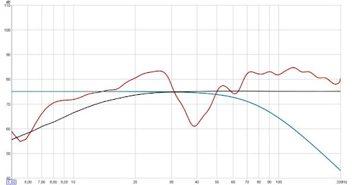

Ja, har målinger via en ECM8000 behringer mic via REW programmet. Hen over min sofa er der et dip i den ene side og "normal" i midten og peak i den anden side - problemet er ca ved de 37 hz. Jeg må dæmpe 18db i det område!

Min behringer ikke desværre ikke kalibreret.
Jeg har ikke lige p.t. nogle ukorigerede grafer faktisk så må have taget nogle nye.
Den her er dog fra sofaen i den side med dip i 40 hz.
På side 1 i min hjemmebiotråd er min avg respons over sofaen i en graf.
Problemet er dip og peak i samme område hen over sofaen hvor jeg så fjerner peaks helt og accepterer dips.
