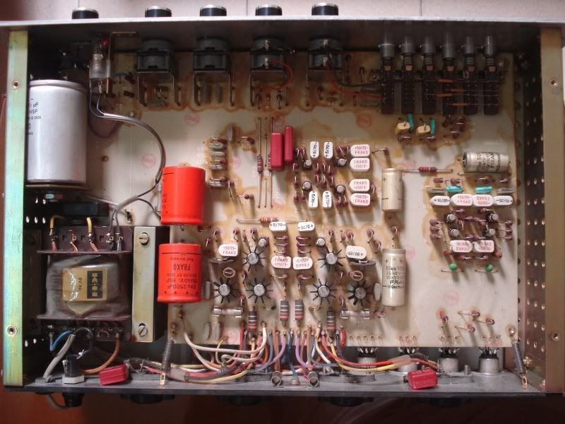

Jeg har nu haft apparatet pillet fra hinanden, og indeni sidder bl.a. en stor Jørgen Schou traffo type 12471/2

Någon liten "bastler" har varit framme och modifierat. De tre kondensatorerna ser inte ut att vara original,tveksamt också det gröna effektmotståndet och lamphållaren mm.

det er nok til det bedre, støre lytte kabisitet skulle da ikke være en dårlig  ting så vit jeg har hørt
men ved du så hvad det er for en forstætker siden du kan se at lampehålderen ikke er den orginale ???

Det kan t.o.m vara så att transformatorn inte är original.Se på de dåliga lödningarna av svart kabel(220V!).Säkringen för nära trafon.
Någon som vet vilken spänning som det ska vara i original?Har någon schema?
Nätsladdens genomgång på baksidan är med tejp!!
De två snedmonterade blanka kondingarna baktill är från 1979....
Det gröna effektmotståndets ena ända hänger i luften...Varför sitter det där-jo,för att få ner lampspänningen,förstås,men i den tidigare versionen verkar det finnas en egen lindning.Men inte är motståndet  original..
Och så lamphållaren.Den sitter ju alldeles för långt från hålet som den ska lysa igenom.Men om man flyttar den närmare kan den komma i farlig närhet av nätbrytaren...

Här har jag hittat något intressant-jämför med denna Heco 90-måste vara samma förstärkare!
(en radiodel har tillkommit)
Hittade ett meget meget dårligt schema på Heco 90.2x30W sinus.Den ska ha 48V DC,2N3055 sluttransistorer,lampan har en egen lindning på 7V.25mA ruhestrom.

Hold da op! Gode gamle frako kondensatorer - og dem der er skiftet ligner næsten Jensen kobberfolie. Absolut en fuldgod erstatning for originalerne  . Og fin trafo også - den lyder sikkert rigtig godt! Tillykke med den
