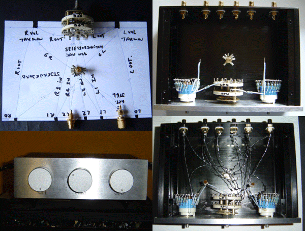

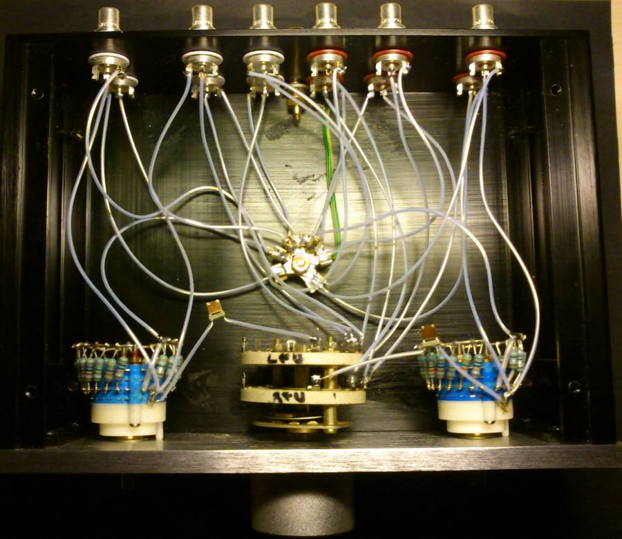

her et billede af det chassis jeg har brugt til min passive dual mono attentuator preamp
første udgave:
Endelige version:
Hifi hilsen Ramma
