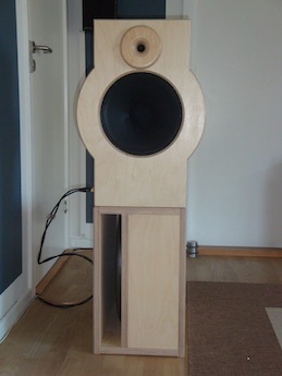

Hej,
Her er et par fotos af mine Bastanis
OB/ dipoler med 18" dipolbasser
De har kun spillet ca 10 timer
de spiller allerede ret godt, trods det at de har ry for at skulle have ca 300 timer før de åbner
så de må ende med at spille rigtig rigtigt godt :-)
Mvh Duo(2)

Tillykke med de spændende højttalere. Havde du horn før - synes jeg kan genkende vægmalingen....
De får jo rigtig gode anmeldelser med et spændende anderledes koncept. Hørte du dem inden køb eller ? Overvejede du 12"x2 plus high konfigurationen (den gamle atlas), kører du med xtz ? hvor langt dækker en 18" ob ned ( og er det overhovedet særligt vigtigt.....)

Hej Søren, godt husket, ja jeg havde et sæt Avantgarde Duo Omega tidligere og der er en tråd med det anlæg ( jeg hed "Waf" dengang) herinde et sted
jeg hørte dem ikke inden køb, og det er jo absolut et gamble, men jeg kunne ikke finde danskere der havde Bastanis, så jeg måtte tage en chance
og det har jeg ikke fortrudt, de spiller super fedt - hvis jeg skulle sammenligne med Duo Omegaerne, ( som kostede det 7 dobbelte (150kg mod 20kg for Bastanierne)) så kan jeg bedre lide bastanierne, med Duo Omegaerne var der klangen fra hornene som var hørbar, Bastanierne er i meget høj grad fri for den slags da det jo er oben baffel princippet, basserne er også en slags oben baffel , hvor Duo Omegaerne havde lukkede bas kabinetter
og der er der ingen tvivel om at Bastaniernes 18" dipol basser er ufatteligt godt integreret i den samlede oplevelse, alt på disse højtalere er dipol diskanten , mellemtonen og basserne, og det gir en hørbart god smmenhæng/integration mellem de forskellige enheder, noget andet der spiller ind ( formentligt ? ) er at mellemtone enheden spiller i frekvensområdet fra 100hz-10khz, dette gør at højtaleren i høj grad spiller på samme "måde" som en fuldtone enhed - bare med top og bund!
Jeg købte dem ikke med XTZ forstærkerne, men med de ældre SAM2 amps, og de har sådan set ikke skuffet, men jeg kunne godt finde på når der er lidt ekstra lommepenge til hifi:-) at købe et sæt XTZ amps med dps til basserne
ja Atlas modellen med de 2x12" mellemtone var også med i overvejelserne, men af plads hensyn og lidt pgr af økonomien så har jeg lagt ud med en enkelt 12",  noget af det fantstiske ved DIY løsninger er jo netop at man senere kan ændre på det man har, så jeg er absolut ikke afvisende for at jeg senere kunnefinde på at lave en ny top baffel og smække en ekstra 12" i
Jeg er  virkeligt overrasket over disse højtalere, det er ufatteligt så meget god lyd man får for de der ca 20.000.-   jeg vil påstå at de spiller 100% op med de Duo Omega jeg havde på langt de fleste områder, og bedre en Duo Omegaerne mhs.til integrationen af de forskellige enheder og en langt mere ufarvet lyd, pgr af den manglende misfarvning fra horn/kabinetter

Kan se at du stadig spiller på langs i stuen   Der må være en lækker tør stram og kontant bas i det setup, ifht. de små men hurtige højttalere du tidligere spillede på.
Har du evt. et link til enheder, - og hvor de kan skaffes?

Hej, ja det er på den lange led der spilles, bassen er ret....naturlig :-) er vel det rette ord, det er ikke imponator bas som i
mange subwoofere, den lyder bare rigtigt synes jeg
enhederne købes www.bastanis.com
det er et enmandsfirma, ejeren hedder Robert Bastani, han har mange års erfaring fra hifibranchen/højtalerkonstruktion
det er standard enheder som han tweaker med noget olie og violin lak og noget andet hemligt hokuspokus

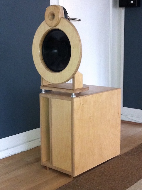

god formiddag,
jeg prøver lige igen :-)
jeg har trimmet mine bafler så der nu "kun" er 8 cm rundt om 12" enheden
det er iflg konstruktøren R Bastanis, minium størrelse baffel
det ser ganske fint ud synes jeg - lydmæssigt er der ikke den store forskel, måske en lille smule klarere mellemtone??

Hej Duo (2)
Spændende højttaler. Det vil nok ikke pynte på højttaleren, men kunne du med fordel ikke kunne lægge noget tykt filt på oversiden af kabinettet. Så får du ikke de reflektioner fra mellemtonen fra oversiden. Lidt ekstra præcision i transienter og detaljering kunne være resultatet.

Hej Allanowich,
du tænker på toppen af Bas delen, som mellemtone/diskant bafflen står på ?

Yezzer.

Ok,
ja det kunne gøre en forskel,
jeg prøver lige at ligge et par viskestykker der..

Hmm. der er måske en lille smule bedre præcision i lydbilledet, ellers oplever jeg ikke noget ..? det er ik meget men måske?...
der skal måske lyttes lidt mere før jeg helt kan afgøre om det giver en forbedring
evt eksperimenteres med andet en håndklæder
