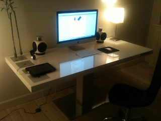

Et stykke tid siden jeg har været herinde og ville da lige smide et billede op min opsætning. Tilslutning af højtalerne er med mine supra kabler som jeg har beskrevet tidligere hvor jeg har mulighed for at tænder (Trigge) højtalerne hvis jeg de begynder er klikke (Tænde/slukke). Dog har jeg ikke været udsat for det, så indtil videre er de bare tilsluttet min Sonos ZP-90. Er rigtig glad for højtalerne, de spiller som en drøm.
Så jeg vil gerne takke alle som har bidraget til min tråd, det er jeg meget taknemlig for.
