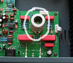

Jeg har en xindac cd afspiller, hvor man kan vælge mellem en rørbasseret rdc tilslutning og xlr uden rør. rca giver en meget musikalsk lyd, men der er ingen dybde og luft i lydbilledet. Det er der til gengæld i xlr delen,  men bassen er tilgengæld næsten ikke til stede.
Så er der nogen som evt har nogle foreslag til, hvad man evt kan gøre, evt gennem kabler. Rør i rca delen er skiftet til et telfunkenrør noget bedre, men stadig ikke som forventet. Har prøvet yter xlr gav et rimelig resultat, men også her halter bassen lidt .
Så håber i kan komme med nogle løsnings foreslag.

Nye højttalere ? Mon ikke der sidder IC kredse i kredsløbet til XLR udgangen. De spiller stramt Qua modkobling. Hvis dine højttalere ikke har meget bas Så....
Og rør kredsløbet er nok bare for dårligt konstrueret. By the way hvad er indgangsimpedansen på dine effektforstærkere og hvilken slags er det ?

overførelses kondensator er 4,7 microfarad. indgangs imperdansen for forforstærkeren er 48 kohm for ubalanceret og 96 kohm for balanceret. Der kan findes et billed af cd-spiller indre samt test af denne på følgende link http://www.hifi4all.dk/content/templates/anmeldelser.asp?art icleid=1629&zoneid=3

under sølvdimsen mellem de røde kondensatorer.

Pierre skrev:
Er det bare mig der er blevet blind og tosset. For hvorfanden er rørene i den cdafspiller
Der er 1 rør ! Den manglende bas skyldes efter min bedste overbevisning IC kredenes stramme lyd. Rørkredløbet er helt klart for ringe. Hvis du var selbygger kunne du udskifte kredsene til Ad 8610/8620 alt efter om det er enkel/dobbelt kredse der skal bruges.
 under den blanke cylender, den er til at skærme røret for støj ude fra, efter min mening en dårlig løsning så kan røret ikke komme ordeligt af med varmen

Hvis det er dobbelt kredse AD 8620 så koster de 250 kr. /stk. hos RS. En kamerat og mig har lige bestilt 25 stk. i Hong Kong og skal kun bruge de 6 så vi får noget tilovers. De er til en helt anderledes pris.         & nbsp;         & nbsp;         & nbsp;         & nbsp;         & nbsp;         & nbsp;         & nbsp; Jeg kan forøvrigt ikke se den 4,7 uf kondensator synes jeg.

Det må være de 2 store røde WIMA klodser i bunden!
