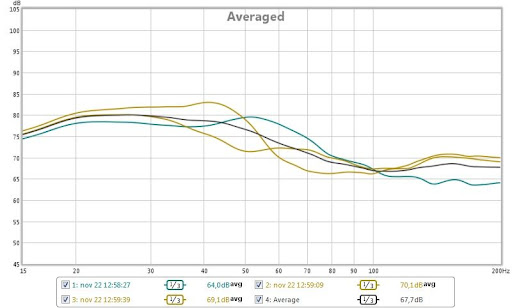

4.1? er det stereo + 2 eller hvordan?
Bruger du surround? så vil jeg på det kraftigste anbefale en GOD centerhøjtaler. Helst en med diskant over mellemtone og så basser i siderne fremfor diskant flanket af 2 bas/mellemtoner. Førstnævnte vil have bedre spredning og det må da afhjælpe din sweetspot problematik, hvertfald i surround.
Mht bassen. Med mindre du kan EQ? er den eneste vej til bedre bas at flytte rundt på den. Selvom det lykkedes at få det bedre vil det ALTID være et kompromis da du i princippet kun kan få fornuftig bas i præcis et spot i rummet. Alternativt skal du smide STORE basstraps i hvert hjørne at rummet og håbe på det kan dæmpe dit rum peak.
Hvad er dimensionerne på rummet?
Flere subs vil helt klart hjælpe men gør det også mere komplekst og jeg vil bestemt anbefale enten EQ eller massive basstraps ved brug af subs. Rummet styrer alt mht lyden og særligt fra 200 hz og ned er du i de stående bølgers magt:)
Jeg har selv omkring 10db forskel i ca 45hz hen over min sofa og der er vitterligt intet jeg kan gøre, andet end et kompromis ved, at måle og indstille og flytte rundt mv.
Har lige vedlagt graf. Her kan du se problematikken. Der er 4 linier, den sorte er gennemsnittet. De andre er henholdsvis midt sofa og left/right sofa.
Indstillingen her er min "super sub hot" + 10 setting for extra fun :)
