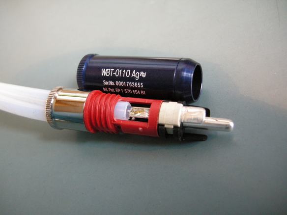

Nøj manner dette projekt har været længe undervejs, da der ikke pt. kunne skaffes Furutech FP-106 Rhodium stik. Så ingredienserne kom til at se således ud:
- WBT-0110Ag rca stik
- 0,5mm(24gauge) 99,99% ekstrablød sølvtråd direkte fra raffinaderi
- Teflon slange med en indediameter på 3,3mm
- 4,7% sølv loddetin, blyfri.
Meget kort fortalt var min ide, at lave et sølvkabel med nogle super stik og holde det så simpelt som muligt. Ideen gik i sin enkelthed ud på, at føre et 99,99% 24gauge (0.5mm) udglødet ekstra blød sølvtråd gennem en Teflon slange med højst mulige indediameter. Grunden til den store indediameter var, at jeg tænkte, jo mere luft omkring lederen jo bedre. Jeg ville i sin enkelthed have så lidt af lederen til at røre teflon'en. Jeg ville, ligesom de fleste andre, gå efter den lavest mulige diaelektriske værdi som muligt, og da luft er på 1 og teflon på ca. 2, skulle det være en oversize slange. WBT stikkene tillader ikke større Teflon slange end den jeg har brugt.
Lederne er blevet strøget/slebet 4-5 gange med grade 0000 ståluld, og loddet til stikkene med blåfri loddetin med 4,7% sølv.
Ovenfor ses den ene sølvleder i Teflon slangen inde i WBT stikket.

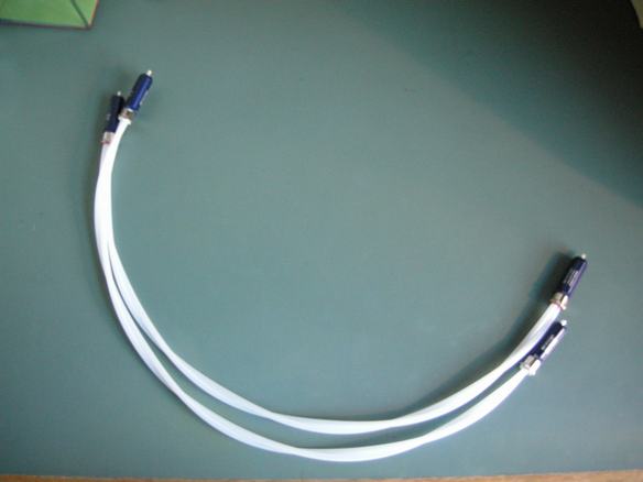

Hermed det færdige resultat.
Feel free to comment.
Mvh Thor

Det ser sgu lækkert ud.....
Hvordan lyder det...?

Ser godt ud
Hvor fik du fat i teflonslangen?

Ser godt nok lækkert ud!
