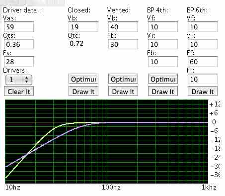

Mine gamle Seas T25
trængte til en makker, og jeg fandt et par
brugte 18W billigt.
18W´eren kan lave dyb bas i et 40l kabinet, men jeg har gulvhøjttalere (se signatur) og vil hellere prøve at
opdatere værkstedshøjttalerne (se osse signatur). Derfor kommer de i et 19l lukket kabinet:

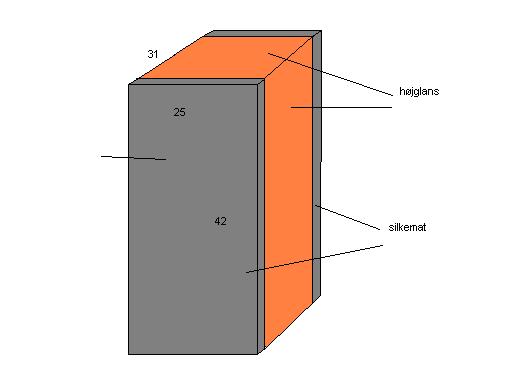

Jeg planlægger 19-20mm MDF sider og bagplade, og 30mm MDF forplade, affaset 25mm bredt og 15mm dybt.
En enkelt vandret afstivning hele vejen rundt.
Koksgrå for- og bagplade (silkemat) og dyb orange højglans sider+top synes jeg ville se godt ud.
Mit malerværksted, topprofessionelle, kan lave dette til 3kkr. Det er ikke billigt, men resultaterne er enormt flotte.
Omvendt er det ikke sikkert, de skal ind i stuen, og så er 3kkr til overfladebehandling måske overkill.
Hvis jeg vil beholde farveskemaet, men male selv (og renoncere på overfladefinish), hvad vil I så anbefale?
Folie i stedet for højglansmaling? Alternativt kan man jo male en (vandret) side ad gangen med alkydemalje,
det har min bror fået et flot resultat ud af.
Kan den silkematte front evt. laves i en eller anden DIY "struktur"-finish?

Kom nu Sven.. Spring nu ud i finérens fantastiske "gør det selv" verden :-)
Det er slet ikke så svært endda, og hvis du vil have forskellige farver, så start med en lys finér og brug spritbejdse eller noget, til den endelige finish...der er forholdsvis mange faver..

Tak, Chris - men hvis jeg ville have træfinish (hvad jeg ikke vil denne gang), tror jeg at jeg ville købe fineret MDF og
skære det i gering. Det sidste tror jeg nu jeg gør alligevel, da det gør spartelarbejdet mindre.

Jeg synes bare de gange, hvor jeg har forsøgt at samle i gehring, har det været svært at få præcist nok skåret.
Det er ihvertfald endt med almindelige samlinger. ( hvor det stort set er nødvendigt med pianolak-lignende påførsel, for at undgå at kunne se
samlingere)
