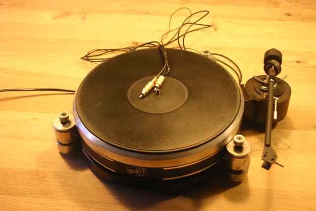

Hej derude,

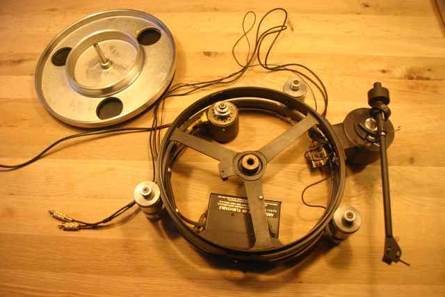

Jeg har anskaffet mig denne pladespiller - Ariston RD 40 - kvit og frit. Ja, faktisk har jeg fundet den i storskald. Jeg synes
umiddelbart den ser ud til at være i fin stand: motoren kører, tallerken virker balanceret og stabil. Der mangler en drivrem.
Sådan én har jeg nu bestilt:
Jeg har et par spørgsmål. da jeg ikke er særlig kyndig på området. Er denne spille noget værd. Jeg kører pt. på low budget,
så alternativer er det så som så med lige nu.

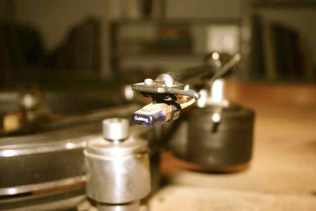

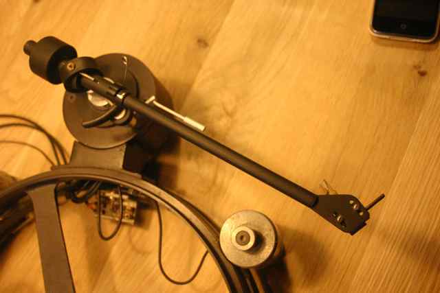

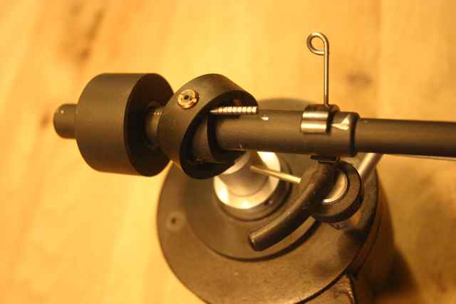

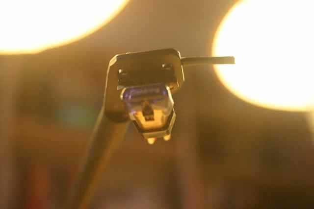

Er der nogen som kan gennemskue hvad det er for en arm der sidder på?
Der sad en bøjet pick-up på, da jeg fandt den. Denne er nu faldet ud, formentlig knækket pga. denne bøjning. Huset sidder
der stadig. Her står der 910 IGC på og mærket er goldring. Jeg noget at teste, at der kom lyd ud af pickuppen, så godt jeg
kunne med håndkraft - den mangler som bekendt drivrem. Skal jeg anskaffe mig en ny pickup eller blot en ny nål. Hvilket
typer skal jeg i så fald kigge efter? Gerne en rimelig low-budget, da jeg ikke vi smide for mange penge efter en sådan, hvis
jeg ikke er tilfreds med spillen.

Hejsa, og tillykke med din RD-40. Det er en udemærket spille, især til den pris du har fundet den til :) Havde selv sådan en som
min første spille.
Armen kender jeg ikke, men hvis den virker er der vel ingen grund til at gøre noget ved den lige med det samme.
Hvis du er på et stramt budget, kan jeg anbefale denne pickup:
http://williamthakker.eu/Audio-Technica-AT-95-E-AT95E-Tonabn ehmer_c32-384-388_p7361_x2.htm
. Under 200 kr leveret med posten. Den
spiller fortrinligt, og der er flere tweaks til den.

den arm er da et mysterie - gimbal leje - snore styret antiskate der ser lid hjemmelavet ud -  det må da ringe en klokke - gammel mission ? gammel Linn? anyone?

Tillykke med fundet! Før du monterer den nye rem bør du rengøre dyret omhyggeligt (alu rengøres bedst med en W5 bio cleaning stone fra Lidl til kr 25?). En AT95E er særdeles god til prisen, men heller ikke mere. Rengør også lejet og påfyld et par dråber VÅBENOLIE (Beretta!, dyrt men godt), denne olie tørrer ikke ud og er absolut syrefri kr 50 i sportsforretninger.

Hej det er en super fin pladespiller, sådan en har jeg osse haft.
Der er lidt indstillinger du skal være opmærksom på, før den spiller godt.
Den er flydende ophængt, det skal justeres på skruerne oven på fødderne, så den hopper gnidningsfrit op og ned, ved den mindste berøring med tallerknen.
Nu har den været smidt ud, så du skal nok os lige tjekke farten, du skal bruge en strobedisc, også kan du pille 2 plastic propper ud ved siden af on/off kontakten, derinde gemmer sig 2 potentiometre her kan farten justeres til den passer.
ps: autosol til polering af chrom olign kan gøre den ret flot igen

Hej armen er den der hørte med den fra den var ny
pick-up er super, køb en ny nål ,nålen er sleppet som en skære-nål ,den kommer helt ned i rillerne hvor andre pickuper ikke har været før, ha selv haft 920 på den grammerfon og købte den inde på HC ørstedvej
og RD 40 har jeg i nu, bare med en denon 160
Til top Vis Nilsson's Profil Søg efter andre indlæg skrevet af Nilsson

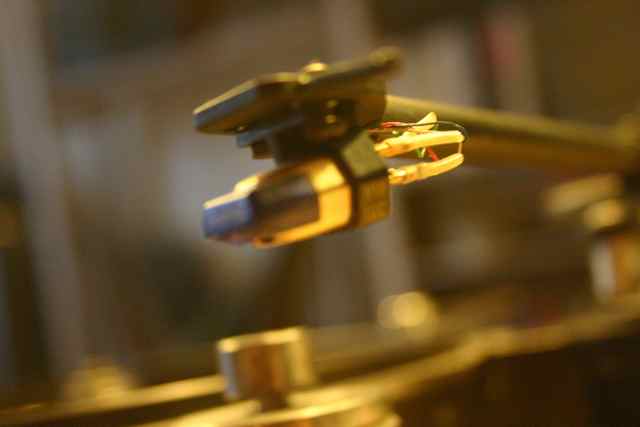

pick-up ligner en 920 da den er blå jeg mener at 910 er gul

@Per N: Umiddelbart synes jeg ikke der er nogle plastikpropper som kan tages ud, med mindre du mener hele pladen, som
er fastspændt med skruer?
@Nilsson: Du kender godt denne arm? Du har set den før? Kender du navnet? Mht. pickup, så har jeg allerede bestilt en AT95E, men det kan være jeg vender tilbage til at teste denne. Der står dog 910 og den er blå. Hvordan skaffer man sådan
en nål og hvad koster det?

Har læst lidt op på Goldring G910. Burde måske nok have smidt pengene efter en ny nål til denne i stedet. Hmmm...

som jeg skrev sidder armen på da den var ny,købte min i topsound i tidernes morgen, 920 og 910 passer godt til armen og den er ikke dårlig
det kunne godt være at nålen er en 920 det er sæt på huset ,den er lige til at trække af
købte pickupen hos anders på hc ørstedsvej

Synes bare jeg har læst at den blev solgt med valgfri arm i sin tid, hvorfor den eksisterer med mange forskellige.
Jeg læste et sted at G920 var sølv med blå, mens 910 var guld med blå, men det kan du måske kaste lys over?
Hvilken er mon bedst - 910 eller 920?

910 er best
jeg købte RD 40 med den arm for mange år siden
tag pickupen med ind til anders han ved  alt om den

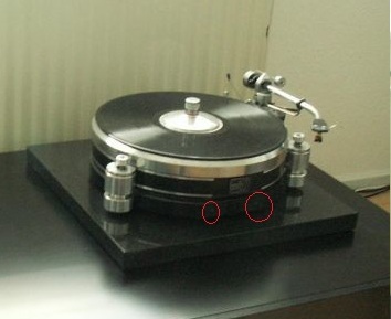

Per N
Bruger siden: 02 Oktober 2006
Indlæg: 675
Sendt: 25 Januar 2011 kl. 22:18 | IP-adresse registreret
Dette er et billede af min, de røde markeringer er plastpropper man kan tage ud, derinde gemmer potentiometre til fart kontrollen sig. Men det kan jo være din er en smule anderledes, men de ser nu ret ens ud.
(Det er jo heller ikke sikkert den står forkert, det skal du nok lige tjek først)
Min så ca. ud som din da jeg fik den, autosol, fåes ved thansen og andre bilbutiker gør underværker.

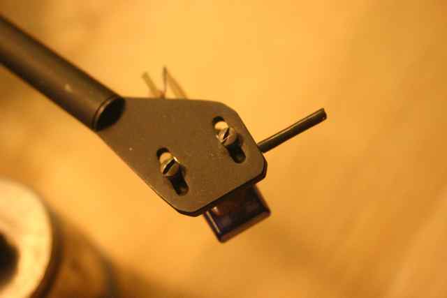

@Per N: Den ser virkelig godt ud! Jeg tror jeg skal have pladen af for at justere tempo, men det er vel egentlig ikke så lige til
uden strobe disk og særligt lys eller hvad?
Nå, men jeg er allerede røget ind i første problem. Prøvede at smide en pickup på fra en anden spille, og her opdagede jeg til
min skræk at den armen skøjtede mod centrum og altså ikke tog fat. Jeg kender ikke meget til det, men er det her anti-skate
kommer ind i billedet? Hvad har jeg af muligheder, hvis overhovedet nogen?
