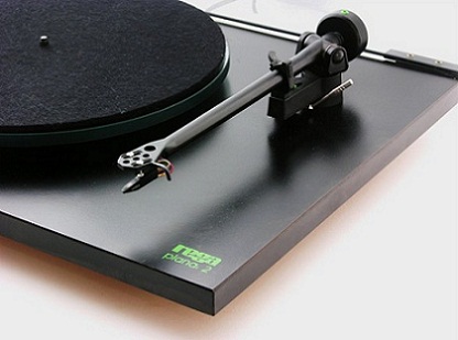

Hej,
Jeg har et problem (Who doesn't?)
Jeg har erhvervet mig en Rega Planar 2 som efter sigende og umiddelbart at dømme ud fra sælger som er en bekendt og fra udseendet af denne, skulle der ikke være noget galt med den
Alligevel kan jeg ikke få ret meget lyd ud af den, - skal skrue ret meget op for min forstærker førend der kommer bare lidt lyd ud og det der så kommer er meget diskant.
Forstærkeren er en Yamaha RX-V367 og jeg har benyttet samme indgang (Audio 2) som min CD afspiller (Audio 1).

du skal bruge en phono indgang
er der ikke sådan en skal du have fat i en ekstern phono forstærker (riaa)
det er fordi signalet i en plade skal forstærkes på forskellige niveauer for at lyde rigtigt
mange nye forstærkere har ikke en phono indgang
eksterne riaa/phono forstærkere kan fåes fra 250 kr. og op efter - de helt billige kan ikke betale sig at købe - men fra 6-700 kan du få noget der er godt at lytte til

Jeg endte med at købe en Cambridge 640P!
- Så fik jeg også hul igennem, men mine problemer er dog bare blevet flere...
Gør lige et forsøg med at forklare det her.
Jeg har nu tilsluttet P2'en til Cambridge 640P og derfra til min forstærkers 'AUDIO1' input, ganske som man skal. Sætter jeg en plade på får jeg også det kraftigere output end tidligere, men basenhederne på mine JBL L60T "freaker" helt ud - også ved lav volumen - dog er det som om det skal fremprovokeres i et højt volumen, men så fortsætter det ellers derfra selvom jeg skruer ned.
En uhyggelig buldrende lyd der giver sved på panden følger med...
Hvad kan dette være?

Det er fordi der ikke er et subsonisk filter til at tage de helt dybe frekvenser under 20hz.
eller du mangler at få afkoblet din pladespiller , prøv med en tung flise under .
hvilken pickup bruger du , hvis du bruger en mm pickup skal den stå på mm og hvis du bruger en movingcoil pickup skal den stå på mc.

Det er sandsynligvis akustisk tilbagekobling, dvs. jo mere bas dine højttalere spiller, jo mere fremprovokerer de denne subsoniske lyd, som så igen forstærkes - det hele løber i løkke.
Som foreslået kan du forsøge med en flise under pladespilleren, men start lige med at fortælle hvordan det hele er sat op - hvor står pladespilleren (oven på hvad), og hvor står den i forhold til højttalerne.
Har du låget oppe eller nede - det kan gøre en forskel. Hvis der er forskel, og det er bedst med låget oppe, så prøv at tage det hele af så det ikke står og svinger med.
Bedste placering for en pladespiller er som regel enten på væggen, eller på et betongulv på et godt og stift rack. Fødderne under kan også betyde noget, men de gummi-fødder der er standard på Rega (skruet fast) plejer at være nok - ellers skal du måske over i nogle Sonic Design (SD-feet), de koster ikke særlig meget.
En RIAA med subsonisk filter kunne sikkert hjælpe meget, men efterhånden forefindes det vist sjældent i helt nye RIAA'er.

Alright - så er jeg nået lidt videre!
Det hjalp betydeligt at skifte til MM på RIAA'en!
Jeg har dog stadig lidt problemer med en buldren, men det kan dog undgås ved at gå på listefødder rundt i lejligheden - hvilket betyder jeg skal have pladespilleren op på væggen! - Nogen gode råd til hvordan jeg gør det bedst?
- Jeg bor i en gammel ejendom med planke trægulv, så jeg kan stå i den ene ende af huset og få pladespilleren til at vibrere... NO GOOD!
Jeg er også stadig lidt usikker på om mine basenheder skal vibrere så meget, som de stadigvæk gør, trods lyden er blevet rigtig dejlig!? Hvad er normalen her?

RIAA'en har en switch der hedder Subsonic filter - det slår jeg vel bare til (?) Men hvornår skal man bruge det og hvornår skal man ikke? - Hvad afgør brugen af dette filter?

det skal være slået til hele tiden , det har ikke nogen negativ virkning på din lyd .Det fjerner kun de aller dybeste toner .

En væghængt hylde må være svaret. Rega laver endda en, hvis det skal være...

Det gælder om at få isoleret din pladespiller fra omgivelserne,så bassen ikke påvirker plinten og armen når du spiller bare lidt højt.Start med at hænge den på en hylde der hænger på en bærerne væg af mursten eller beton.Derefter kan du skille den ad og fuge alle hulrum og flader (indvendig selvfølgelig) med acryl fugemasse.Det vil gøre din spille ufølsom overfor det problem du har nu og dine bashøjttalere vil ikke blafre mere.Se evt.div.Technics tråde hvor jeg har beskrevet det nærmere.

Nu kender du jo nok pladespilleren i forvejen, men den 20mm tykke Rega P2 kan vel ikke rigtigt fyldes nogen steder?
Jeg finder et vægophæng og lader hylden blive en sortmalet flise - lyder det som en god plan?

man kan ikke fylde en rega med fugemasse - den er masiv
du skal købe regs hylde til væg ophæng - den passer pefekt til fødderne og koster ikke en bondegård - nogle gange kan du også købe den brugt
det vil ordne lyden 100%
