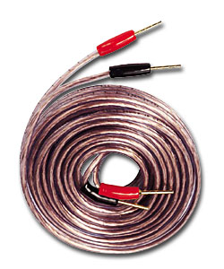

Og angående kabel - Mener at min ene højtaler er aktiv (med volumeknap, ipod/computer input etc) og den anden er tilkoblet
med et kabel noget i stil med dette:

Det giver ingen mening det der. For det første er der tale om en aktiv højttaler for det andet, kan et tyndt kvadrat ikke give mindre bas. Det kan blive så tyndt at forstærkeren mister grebet i bassen, som så bliver svampet. Det vil svare til at putte en serie modstand på bassen. Det giver et højere Q og dermed mere bas omkring resonansfrekvensen.
Jeg har også prøvet med tynde og tykke kabler, og der giver aldrig mindre bas at putte en tyndt kabel på.
