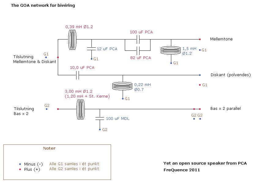

Kigger lidt på denne denne speaker.
Frequence skriver at den har en følsomhed på 93 DB. Men bassen har 91.2 dB, mellemtonen har 92.4dB og diskanten har
94 DB.Hvordan hænger det sammen? Kommer frekvenskurven ikke til at ligne en rutschebane? Filteret kan ses
HER
Er der nogle der kender højttaleren? vil den ikke kunne udgøre det for en ok festhøjttaler - der også er til at holde ud at
høre på - til ok billige penge?

Jeg synes du har en legitim skepsis overfor følsomhedsopgivelser. Men, to enheder (her de to basser) i samarbejder øger faktisk effektfølsomheden, i princippet med 3 dB (uanset den resulterende impedans!). Så i den henseendekan firmaets opgivelser altså godt passe.
Mit gæt er, at højtaleren vil være en god festhøjtaler - under forudsætning af, at man benytter en stabil, kraftig amp.

ok så vil den være lidt basset og diskant agtig :)... det er vel ok til en festhøjttaler ;)
når impedansen er på 4 ohm, vil forstærkeren så blive belastet mere end hvis den var højere?
Om den er basset og diskantagtigt, kan du ikke konkludere uden at have set målinger eller lyttet til den.
Hvis forstærkeren iøvrigt er konstrueret ordentligt, ser den ikke 4 ohm som en vanskelig belastning og vil kunne levere mere effekt. Hvis der er en Technichs vil den nok levere færre watt og hurtigt lugte brændt.

ok :) De viser ikke nogle målinger ):
Er der slet ikke nogle der kender den givne speaker?
Synes jeg har set rigtig mange bruge den der mellemtone og også de der basser, for den sags skyld, så der må da være
nogle der ved noget om dem :)

Selvom man kender de enkelte enheder, er det kombinationen der tæller - det er svært at sige noget om medmindre man har hørt den. 4 Ohm giver ganske rigtigt en større belastning på ampen, hvilket var en vigtig grund til at jeg skrev "stabil , kraftig amp".

ok - ville bygge den sådan lidt for sjovt og som øvelses-projekt, og så senere bygge en troels gravesen DTQWT.
De kommer til at spille på en nad m3.

Med mindre at frekvensgangen er helt snor lige, vil de fleste højttalere have lidt forskellig følsomhed op gennem toneområdet. En højttaler, der har den samme følsomhed f.eks 90db fra 35-20000hz, vil også være helt lineær. Det hænger jo sammen. Det er ikke muligt af have ens følsomhed fra top til bund og frekvensgangen samtidigt, er meget ujævn.
ujævn.

mollecon skrev:
<span style="font-family: Times New Roman,Times,serif;">Jeg synes du har en legitim skepsis
med 3 dB (uanset den resulterende impedans!). Så i den henseendekan firmaets opgivelser altså godt passe.Mit gæt er, at
højtaleren vil være en god festhøjtaler - under forudsætning af, at man benytter en stabil, kraftig amp.</span>
2 Basser parrallel giver +6dB
2 basser i serie giver +0dB
Det har været oppe og vende utallige gange herinde, hvorfor bliver folk ved med at sige +3dB??
Når man så trækker det teoretiske baffelstep (-6dB) fra er man tilbage på 91.2dB.
Det er iøvrigt første gang jeg ser en 3vejs med 2 ordens filtre helevejen igennem, hvor man vælger kun at polvende
diskanten, det plejer at være mellemtonen eller både diskanten og bassen.

Det vil sige at den der højttaler faktisk slet ikke er
så følsom hvis man måler på dem i
virkelighedens verden. Mellemtonen vil jo så
komme helt ned på 86,4, hvis den da også mister
6 db.

Kappen, er der nogle praktiske fordele og ulemper ved de forskellige måder at polvende på?
Og hvorfor egentlig polvende? Sker der noget med signalet i delefiltret, som man kan rette op på ved at vende polerne på
enhederne?
6 db.
Det er kun bassen der evt. mister 6 dB. Det er slet ikke sikkert der er baffelstepkorrektion.

Kappen, læs indenad! Jeg skrev: "...Effektfølsomheden, i princippet med 3 dB (uanset resulterende impedans!)."
Dine +6 dB i parallel skyldes nemlig to faktorer; impedansen falder til det halve, hvilket trækker den dobbelte effekt fra ampen (sålænge den kan klare det, men det er en anden disput), og så har vi +3 dB - to enheders indbyrdes samarbejde forbedrer strålingsimpedansen, hvilket øger følsomheden med yderligere 3 dB. 3+3 = 6... Seriekobling har samme konsekvens for strålingsimpedansen, men den resulterende øgning af følsomheden bliver 'ædt' af den tilsvarende øgede impedans.
Så jo, to enheder der arbejder sammen giver en reel øgning af følsomheden - bedst i den (lave) del af frekvensområdet, hvor enhederne kan 'se' hinanden, rent akustisk.

mollecon skrev:
<span style="font-family: Times New Roman,Times,serif;">Kappen, læs indenad! Jeg skrev:
"...Effektfølsomheden, i princippet med 3 dB (uanset resulterende impedans!)."Dine +6 dB i parallel skyldes nemlig to
resulterende øgning af følsomheden bliver 'ædt' af den tilsvarende øgede impedans.Så jo, to enheder der arbejder sammen
akustisk.</span>
Ja okay. - Jeg kan godt se hvor du vil hen og alligevel ikke.
Fordobler du lydtrykket = +6dB
Hvis du har 2 enheder, tilsluttet til hver deres forstærker, er forøgelsen også 6dB.
Kan du give et eksempel eller scenarie hvor man ender op med +3dB ??
