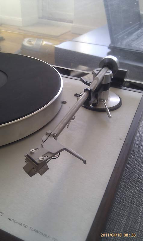

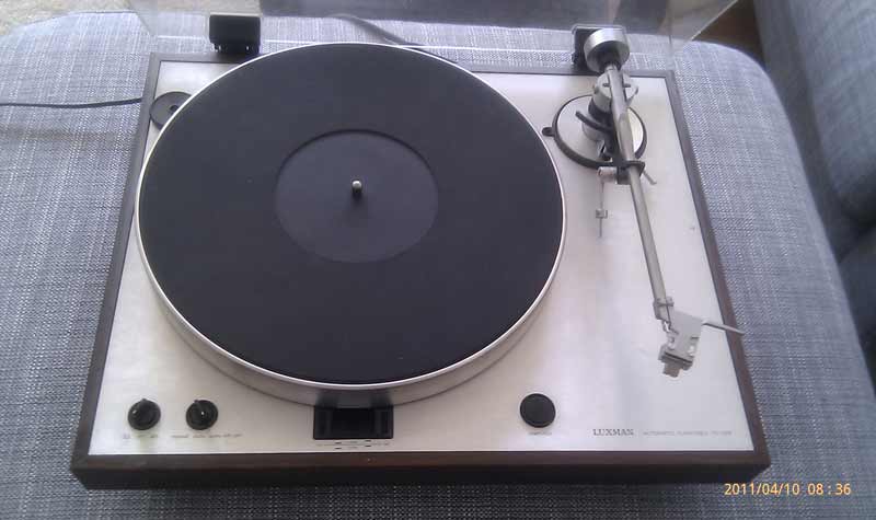

Hej Alle,
Nu har jeg fået kigget lidt på min gamle luxman PD-288 og skal have den til at spille..
Den køre fint, den kan også spille, men ved ikke om den er korrekt indstillet. Anyways jeg har følgende spørgsmål:
1) Hvilken arm sidder der normalt på en Luxman pd-288? (producent, model)
2) Lige nu sidder der en Dynavector 23RS på, jeg har kun spiller 10-20 timer med den, men ved ikke hvor langtid den tidligere
ejer har brugt den så jeg kunne forstille mig den er lidt slidt. Kan man købe en replacement stylus og hvis ikke, hvad skal jeg
så smække på den istedet af PU?
Mvh Kim

Der kan jo sidde alt muligt på den - uden et billede af armen er det rent gætværk - er den lige, eller S-formet ?
Din PU er da en MC,  så der er nok ikke erstatningsnåle, men måske en spinkel chanche for at finde nogen der kan "re-tippe" den

Du har ret, et billede ville hjælpe, så her er et par:
omkring PU: ah ok, vidste ik at MC ikke kunne udskiftes.
Min musik er alt undtagen klassisk, men hvad skal jeg op i af PU, for at få en af samme kvalitet som KARAT 23RS?
Mvh Kim

Det er en Luxman TA-1 arm lavet af Micro Seiki

Du skal indstille den til et overhang på 16 mm (det nålespidsen rage ud over centertappen på pladetalerkenen når arme fører ind over denne) og bruge pickupper der vejre fra 4 til 13 gram - nåletrykket kan justeres fra 0-3 gram
Jeg ville umiddelbart tro at en high out put denon dl 160 ville være fin til den arm - den koster omkring 1000 kr. og står prismæssigt meget godt til pladespilelrens kvalitet

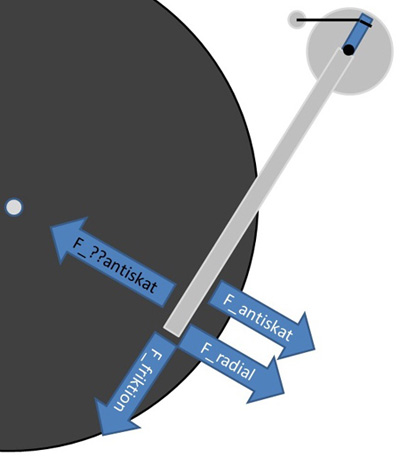

Nu når jeg har jer guru´er, så køre jeg for tiden primært på min Arison RD11s, med SME3009 og 2M rød PU.
Men det er noget jeg undre mig over, antiskating (bias?) på min arm, er den sat korrekt?
I mit fysik hoved, så vil jeg mene antiskating burde virke i modsat retning af hvad min armen gør? Jeg illustrer mit setup i
tegningen nedenunder og krafternes indflydelse. Burde det ikke være sådan at antiskating kraften går ind mod centrum for
at
ophæve den radiale kraft (sort kraft) og mit setup så addere den til den radiale kraft (hvid kraft). Når jeg skal sætte min
pickup ned så har den det med at glide ud fra pladens centrum (ok mit gummi er os gammelt ;). desuden er linen sat så den
give mest mulig "antiskating kraft" hvilket skulle passe i PU tryk vægte, 1.6 gram på begge!? *ret* forresten loddet sider
90deg vinkel til antiskating stangen når PU´en er inden over ydre delen af pladen, ik som på billedet hvor den er ~60deg.
Hvad mener i?? burde antiskating ik bede PU om at går mod centrum og ikke væk fra? Nu når vi er i teorien, hvordan ligger
højre/venstre lydspor egentlig i en LP rille? på hver sin side af "V"ét og antiskating påvirker derfor stereo perspektivet?

din antiskating skal presse din arm væk fra centrum af pladen
Har du en plade uden riller og placerer armen på den uden på monteret antiskating vil din arm bevæge sig inden ad mod centrum
balancen er at finde den indstilling hvor den hverken bevæger sig ind eller ud
tommelfingerreglen er samme vægt på antiskating som nåletryk men det holder ikke altid - på nogle arme ser du også forskellig antiskating for elliptisk / konisk nål
HiFI news har lavet en glimrende test plade hvor du kan lytte dig frem til hvornår din antiskating sidder lige i øjet
Antiskating er mest kritisk i inderste lydspor - i nogle tilfælde har jeg når jeg har optaget musik ændret den en lille smule når jeg skulle optage det inderste spor
Antiskating er ligegyldigt når du spiller med tangential arm
r-l-b
Indlæg: 7702
Sendt: 10 April 2011 kl. 10:16 | IP-adresse registreret
ps. jeg ville også have troet at armen bevægede sig modsat indtil jeg så det selv

Tja det går lidt imod den normale opfattelse, så planeter skulle bevæge sig ind mod solen og en stang tennis bold vil efter at
have skudt til bevæge sig mod centrum? det ville se sjovt ud. Anyways, det må være noget med friktionen der gør at de kan
bevæge sig mod centrum på en plade spiller.
Ok, i det tilfælde jeg har sat den korrekt, måske ikke præcist, men korrekt ;)

Antiskating er kun virksom, når nålen er i rillen med musik signal. Der opstår en kraft, der trækker armen ind mod centrum. Den skal typisk stå på samme gram som sporingskraften, gerne mere. Den skal indstilles med musik på, ikke på en tom glat lp. Den skal sørge for at forvrængningen er ens for de to kanaler. Eller rettere, nåletrykket er ens i begge kanaler. En god erstatnings pick up kunne være en model fra Audio Technica. Denne her er måske lidt for dyr, men der  rigtigt fine eksemplarer, at vælge imellem.
