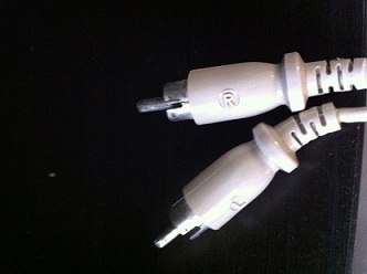

Hej alle,
Jeg er i gang med et mindre projekt, hvor jeg håber at få lidt assistance. Jeg har "arvet" en gammel pladsspiller af min far
og min drøm er at få noget lyd ud af den og lytte til nogle gode gamle Bob Dylan plader. Pladespilleren er en gammel model
(Philips AF-729), men skulle eftersigende stadig fungere upåklageligt!
Mine spørgsmål består så i hvad I kan anbefale af forstærker + højtalere og om det kræver en speciel forstærker at få noget
lyd ud? Jeg har læst mig frem til at der skal bruges en RIAA og at det er billigst at købe en ekstern da nyere forstærker ikke
har dette indbygget? Anlægget skal helst ikke være så stort (jeg tænker minianlæg/microanlæg), da jeg ikke har meget
plads at gøre godt med.
Jeg har vedhæftet et billede af de stik (komposit er det vel?) fra pladespilleren, da jeg ikke er klar over om de vil passe i
enhver forstærker eller
RIAA?
Håber I kan hjælpe mig :)
Troels
Til top Vis Boldspilleren's Profil Søg efter andre indlæg skrevet af Boldspilleren
r-l-b
Indlæg: 7702
Sendt: 23 Maj 2011 kl. 16:02 | IP-adresse registreret
De stik der er på billedet er RCA stik og passer til alle nye RIAA - der skal dog helst også være en tynd ledning med "stel" som man fæstner på en stel skrue på forstærkeren eller på Riaaen
gode billige Riaa der vil løse dit " til husbehov" med et lille anlæg kunne være en "Project Phonoboks" eller en Cambridge - de helt billige til 300 kr. som kan købes sammen med antennesktik etc. i blister pack i elgiganten er simpelt hen ikke gode nok
Din pladespiller - hvis den er i orden - er ganske udmærket og den kan du sagtens få glæde af
Skal du have et mini anlæg skal det have en AUX indgang til signalet fra dene ksterne Riaa og der skal du igen bruge et RCA - han til han kabel
Da vi tale om minianlæg og ikke high end mega  behøver du ikke at investere i andet en standard RCA kabler til en 50er
Gode minianlæg kunne fx være TEAC men der findes mange på markedet - hitter du noget der ser fornuftigt ud kan du jo lige poste hvad du har i tankerne inden du køber
Stel er der.
