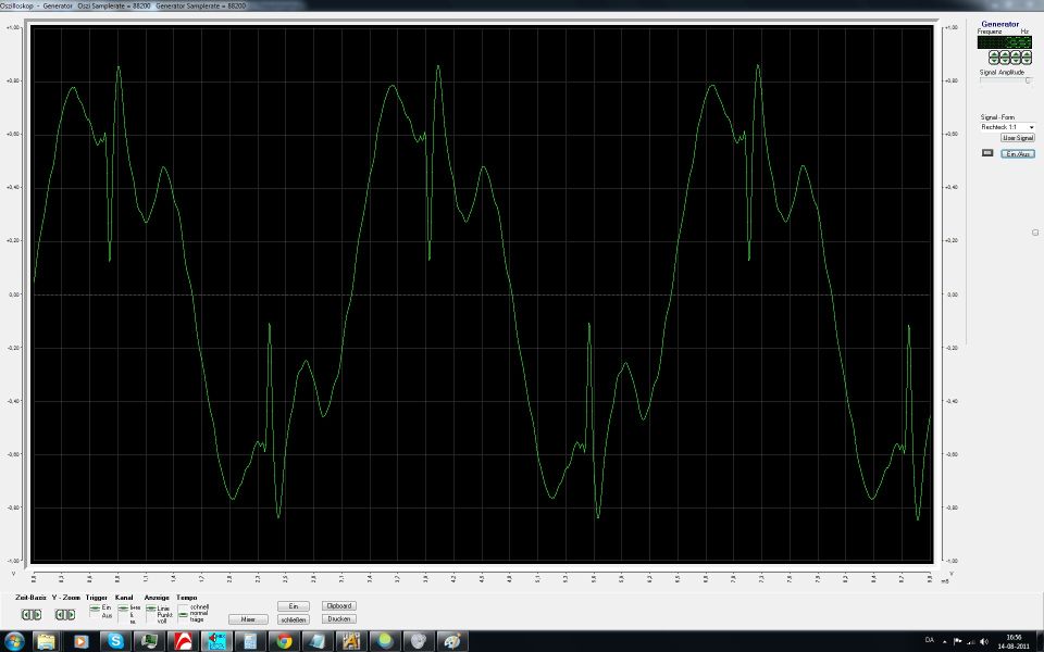

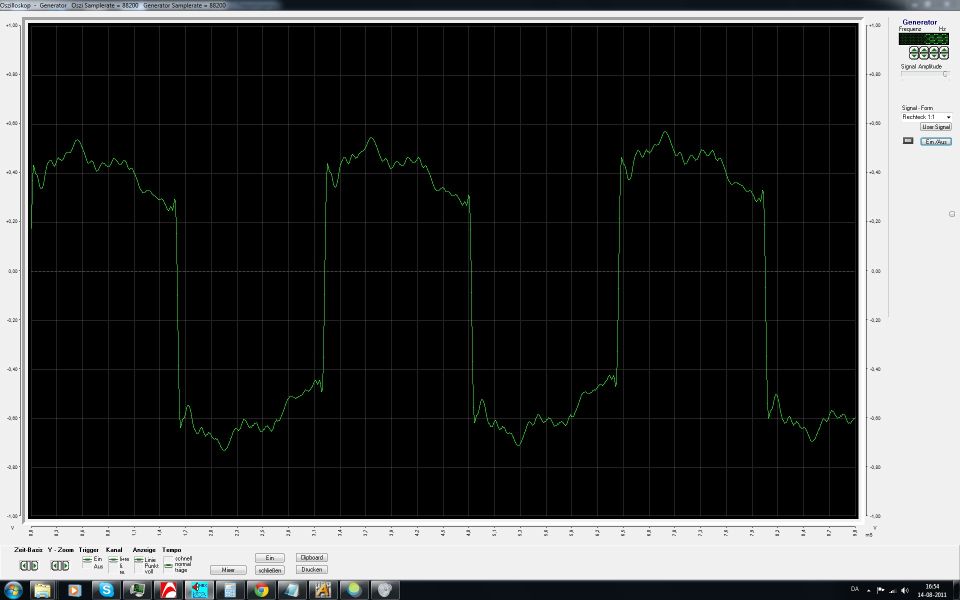

Fandt ud af den ene diskant var defekt, derfor resonans ved 12 KHz. Havde en ekstra Accuton liggende, nu ser det bedre
ud.
For sjov prøvede jeg lige at se hvordan et firkant signal fra højtaleren ser ud med og uden fasekorrektion:
https://picasaweb.google.com/115540405950121475488/HJtalerMa linger
Der er stor forskel
Mvh Lennart
Der er stor forskel
Hmm der kommer mellemrum i link når jeg "past'er" det ind, prøver upload istedet
Med fasekorrektion
Uden
Mvh Lennart

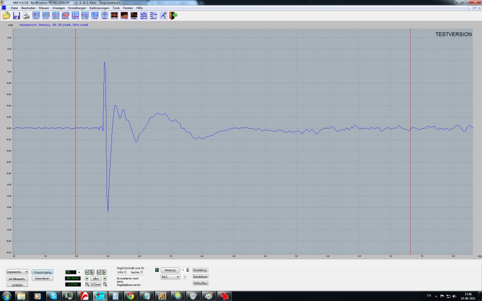

for en god ordens skyld kommer også impulsresponse.
Frekvensgangen er ens i begge tilfælde, det er kun fasen der ændres.
med korrektion
uden.
Mvh Lennart
