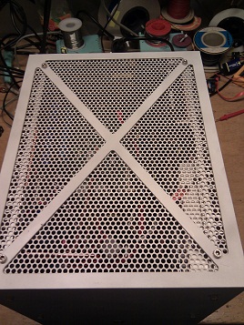

Billeder af 2400S
billede 1
billede 2
billede 3

sshd: Så virker det ikke et helt håbløst samle projekt for mig efter jeg har set de billeder der. Dog skal jeg ikke have installeret et seperat grafikkort, da jeg vil benytte mig af det indbygget grafikchip fra CPU'en. Men hvis jeg ikke kan skaffe 2500T, så vil jeg nok overveje at sælge det lækre sæt desværre.
