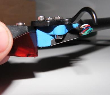

Hej igen.
Kunne ikke dy mig. Fik den billigt, den tidl ejer ville lige prøve den af inden vi handlede, med det resultat nålen knækkede. Det
var vist gummiophænget som opgav. Men nu skal jeg jo have ny pick up. Jeg kunne godt tænke mig f.eks Ortofon 2m Blue.
Men passer den sammen med armen. Alle forslag modtages.
ps jeg ved godt arm skal hæves ved div pick-upper ved hjælp af ekstra ringe.

Ortofon 2m Red passer på uden spacers, så mon ikke Blue også gør?
Ellers er der også Rega's egne, de passer.

Arhh, det tvivler jeg dog noget på..
Ortofon red er ca. 4 mm højere end Rega's pickup'er er... Så den passer bestemt ikke uden brug af spacers... Jeg er udemærket klar over Rega's egen holdning til VTA, men de mener dog stadig at lyden ændres markant, når denne varieres.
Så, jeg ville vælge en Rega PU.... Så passer tingene ihvertfald..

Så har jeg været køreklar nogen uger. Pickup blev Ortofon Bronze. Hold da op det spiller godt. Eneste lille problem, hvis lp er
lidt bulet, så svinger bassen meget. Jeg kan huske i gamle dage, havde jeg altid koblet det subsoniske filter til (12db) Kan man
lave sådan et selv, og så koble det imellem pladespiller og forstærker (marantz pm17)

Det kunne tyde på, at din nye Ortofon er en 'blødere' pickup. Dermed får du en lavere armresonans, og så kan bløde pladebuler få dine basenheder til at pumpe voldsomt. Og det kan være 'farligt' på flere måder....
