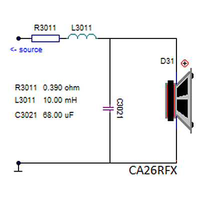

hej der!
min anke her er at jeg kan se at der er en modstand i signalvejen på bassen
den næste anke er kabelføringen
ellers ser resten jo godt ud

nhj4 skrev:
hej der!
Der er ikke en modstand i signalvejen på bassen. Symbolet er der for at indikere spolens ohmske værdi...

TRX850 skrev:
nhj4 skrev:
hej der!
sådan tolker jeg det ikke, men hvad jeg er jo heller ikke teknikker

nhj4 skrev:
TRX850 skrev:
nhj4 skrev:
hej der!
Den er nu god nok. Hvis man kigger på betegnelserne af modstande øverst til højre i figuren, angiver han hvide resistorer som modstande i spoler - og grønne resistorer som faktiske modstande i kredsen.

nhj4
Indlæg: 3481
Sendt: 20 September 2011 kl. 16:11 | IP-adresse registreret
Enthusiast skrev:
nhj4 skrev:
TRX850 skrev:
nhj4 skrev:
hej der!
mange tak for jeres svar , så blev jeg da lidt kloger og så kan jeg bedre tolke han delefildter

nhj4 skrev:
Jeg er helt med på at modstanden og spolen sidder indeni højttalerenheden, men hvorfor er delefilter spolen ikke tilsluttet terminalerne helt til venstre ?
Ville det ikke være en mere korrekt placering.?
/Michael
/Michael
Som TRX850 også skriver, så er modstanden den ohmske værdi i spolen i delefiltret. Spolen sidder der altså fysisk og ikke i enheden.

snod skrev:
/Michael
ja, man skal lige lure han fildter lidt og lige finde den her så forstår man det bedre

Jeg så spolen som værende højttalerenhedens spole, min fejl.
