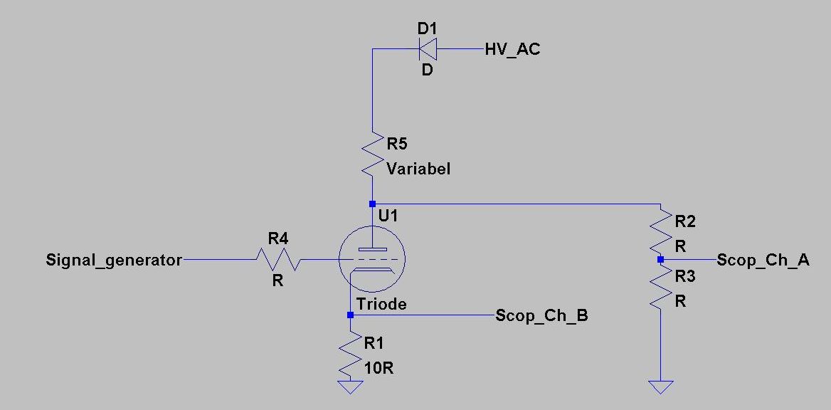

Her er en grovskitse, til dem der var interesseret. PC/scopet styrer signal-generator (på USBscop), PC styrer anode-
Resistoren,
R5
(vha. relæer). ChB måler V over 10ohm ... dvs. Ia
I praksis har jeg måttet sætte buffer på signalgeneratoren, samt nedgradere R1 til 1ohm, og så forstærker spændingen med
en opamp.
Selve buildet var egentlig ment for sjovt, så det er temmelig, væmmelig grimt. Måske sætter jeg det ind i en pæn flot,
(sikker) kasse, engang når jeg får tid ......

opdatering:
- har lavet lineær regulering (7805) af glødespændingen, med særskilt trafo
- fixet en lidt for selvstændig og kreativ diodebro (muligvis en dårlig lodning)
Ved ikke hvad fejlen skyldes - men nu kører det stabilt, og der reproducerbare kurver ... yihaaa
- så skal der testes rør!!
