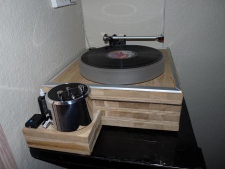

Hermed min diy pladespiller. Jeg er ikke færdig endnu. Mangler fødder i rustfrit stål og en ny aluramme til at ligge ovenpå plinten. Den er opbygget med egetræbordplade skiftevis birkefiner samt et lag blygummi. Den er hul indvendig og fyldt med ovntørret sand. Scheu pladetallerken og Scheu motor samt Rega/Mitchell RB300 arm og Ortofon 2M bronze pickup.

Bruger du også Scheu'e leje? Hvad er den kommet op i af kilo (på badevægten)? Nydelig ser den i hvert tilfælde ud

Hej Golfdane!
Ja, lejet er også fra Scheu. Man får tallerken og leje sammen. Den vejer nok 20-25kg efterhånden.

Hej Loudandclear!
Find ud af hvor stor du vil have den, længde x bredde.Find tallerken og motor og arm. Gå ud i Silvan eller andet byggemarked. Køb bordplade i det træ du ønsker. Få det savet op i de mål du vil have. Køb en sæk ovntørret sand. Hvis ikke så køb en stiksav. Gå hjem og sav store huller i hver lag plade. De behøves ikke være ens. Jeg lod med vilje mine være meget uens. Havde en ide om at resonanser måske kunne udjævnes ved det. (det var bare en tanke, har ingen bevis). Der skal bare være hul fra anden øverste lag og ned til bundpladen ellers kan du ikke hælde sand i hele plinten når du har limet alle pladerne sammen. Samtidig skal du tænke på at kabel fra tonearm skal gå enten ud af bunden eller måske ud af siden?? Jeg har mit til at gå ud af bunden gennem et bæger uden bund, som er limet fast indeni kabinettet. Det er for at undgå, at sandet løber ud af det hul som kablet skal ud af.
Placering af tonearm kan du finde alt om inde på nettet. En løsning med et armboard som kan skubbes med inden fastgørelse er at foretrække. Resten klares med diverse skabeloner eller protractorer som du kan hente inde på nettet. Med min Rega-arm fulgte der simpelthen en skabelon til at montere efter. Det gør der normalt, men når man handler brugt skal man være forberedt på at ikke lat nødvendigvis følger med. Find en drivrem eller fiskeline som passer i forhold til motor og tallerken og du er kørende.
Håber at du kan bruge det. Det er lidt svært at beskrive en arbejdsproces, fordi når man har stået med det, er det hele så indlysende.
I alt dette her kan man måske spare penge. Bordplader i 2. sortering, en kammerat som kan save det hele ud, en som har droppet sit diy projekt og skal af med tallerken, leje og motor. Mulighederne er mange.

godt gået - tillykke herfra
er du tilfreds med sounden ?

Hej Ginger!
Jeg er godt tilfreds med lyden, men må indrømme at jeg kun kan holde den op mod tidligere værker jeg har ejet: Rega Planar 3, Kenwood KD990, Denon DP59L allesammen fine pladespillere, men de kan slet ikke være med her, men det var sgu heller ikke meningen. Så ville det jo være spildt arbejde når man gik efter noget endnu bedre. Så i forhold til de nævnte er den klasser bedre, men i forhold til større pladespillerværker ved jeg ikke. Sandsynligvis kan den ikke være med. Men jeg er heller ikke færdig endnu.

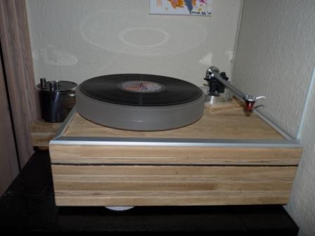

Jeg har et design spørgsmål, som jeg passende kunne lade Forum byde ind på:
Det drejer sig om den grå ramme jeg har ovenpå plinten. Overvejer at få lavet en ramme i blank stål som matcher motor og armbase. Til gengæld matcher nuværende farven på armen. Er der nogle som har forslag?
