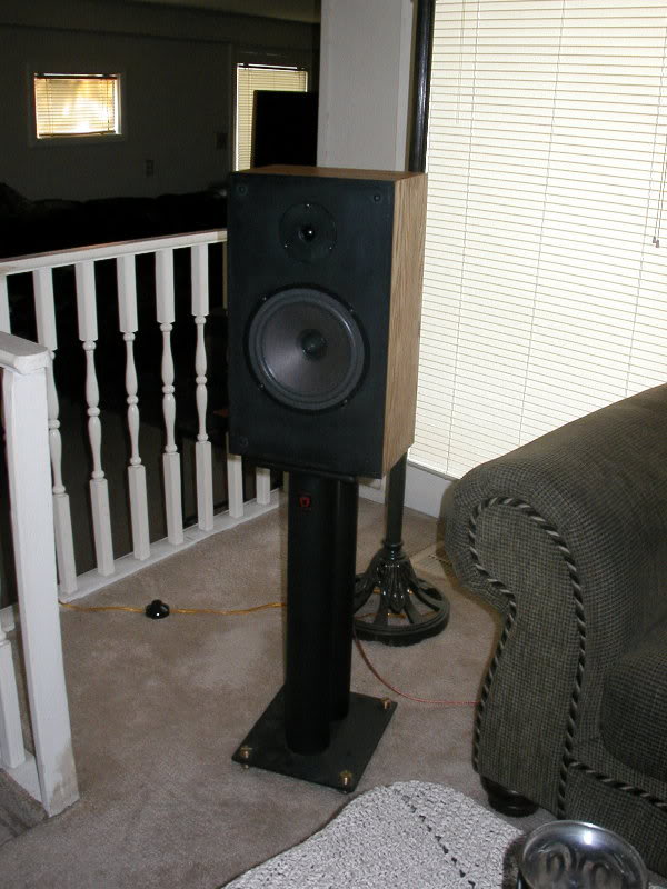

Her er så foto af før og efter.
De tørrer nu og i morgen får de en grundig gennemgang og så skal de sættes til.
Før
Rensning
Renset
før limning ringen er bare lagt i og passer på millimeter
limet
Desværre har jeg kun en gammel surround forstærker , så jeg må vente med at kommentere på lyden indtil jeg har fundet en anden forstærker.

Sendt: 31 Oktober 2011 kl. 00:32 | IP-adresse registreret
Snell K origilnal er super god højttaler. Skulle jeg støde på et sæt i tip top stand, napper jeg dem.
Akustisk guitar og stemmer lyder forbløffende ægte og realistisk på de K'ere.
