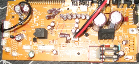

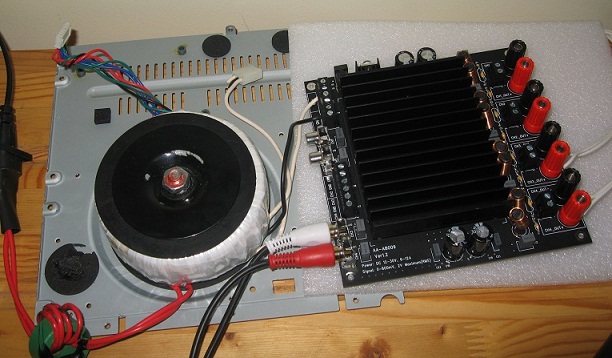

Sendt: 27 Oktober 2011 kl. 06:47 | IP-adresse registreret
Billede af sådan som det står nu.
Billede af det print som ikke bruges. De røde firkanter viser hvor transformeren var tilsluttet.
Kan du smide et link til sådan en switch mode forsyning evt på Ebay? En guide til bygselv ville også være nice. Jeg kan ikke lige selv finde noget, og google er som bekendt blokeret i Kina!
Indtil videre mange tak for hjælpen.

Jeg vill nok skynde mig at slukke, så det ikke futter af. Jeg kan ikke umiddelbart se at der er indbygget strømforsyning på TK2050 modulet, og jeg forstår egentligt heller ikke at den ikke futter af.

Der hvor den røde og sorte ledning går op sidder der to brune elektrolytter og en sort dims der er ensretteren, og så kommer sikringerne. Der er fra lytterne der skal trækkes DC spænding, men her skal du nok finde en elektronikkyndig person.
Det du gør er at bruge AC og udenom sikringerne. Du bør ikke fortsætte med dette, da jeg vil vurdere der er risiko for brand.

Ikke af nærrighed, men fordi det er sjovt kunne jeg godt tænke mig at se, om jeg kan komme til at bruge ensretter, sikringer og condensatorer fra det gamle board. Jeg har kigget lidt på kredsløbene (det hedder de ikke?) - og tror at jeg har fattet ideen delvist - men?.
Transformeren har 2 hvide og en sort leder. Er godt klar over at det ikke kan ses som + og - , men hvad er det så? 2 "ens" hvide ledere og en sort stelforbindelse?.
Det gamle board har 2 sikringer, en enretter som går fra 2*~ til + og - herfra viddere til lytter som så går viddere til resten (og direkte på den sorte ledning).

Jeg kan dog se at mine capasitorer kun er 2* 3300uF - skribenten anbefaler vist minimum 10.000 uF i alt. Men det kigger jeg på en anden gang.
Jeg har kigget på printet, det stemmer overens med den tegning du har lagt op her, så det bliver fremgangsmåden.
sikringer, ensretter og capacitorer er afloddet fra boardet :)
