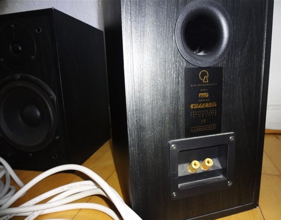

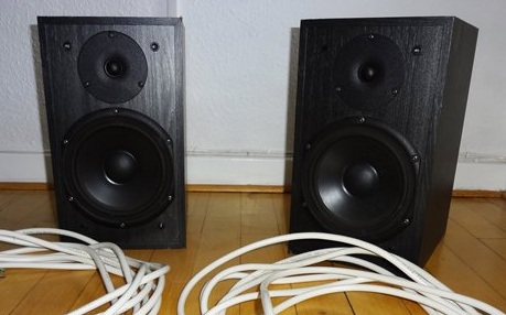

Overvejer at købe disse QLN 601'er og give dem en Kirsebær finish, samt lave frontstof til dem.
Men kan det overhovedet lade sig gøre uden det bliver for grimt og uden at blive for dyrt?
Og i så fald, hvordan bære jeg mig ad med det?

Tror det ville være bedre at lede efter nogle i  Kirsebær finish
Til top Vis Max.H's Profil Søg efter andre indlæg skrevet af Max.H
Sendt: 16 November 2011 kl. 18:47 | IP-adresse registreret
Er de i forvejen i vinyl finish, skulle det ikke være noget problem, at købe noget tilsvarende i kirsebær finish oven det eksisterene vinyl. Har selv gjort det engang.  Er det rigigt finér, så tror jeg i stedet skal male dem i en lys farve.
Er ret sikker på det er vinyl finish.
Er det så bare at købe noget kirsebær vinyl finish og lime over det "gamle"? I så fald, hvor købes sådan noget og skal der
bruges noget lim af en slags?

Det er som regel selvklæbende. Der er beskyttelses papir på bagsiden. Og brug en klud til at gnide det på plads, såskulle der ikke komme luftbobler i .
Aha, lyder lovende. Hvor køber man sådan noget?

Hos farvehandleren og mange byggemarkeder.

jeg sad lige og læste med her, hvor pænt vil det blive omkring enhederne? for ikke at tale om hjørnerne på højttalerne? :)
Sendt: 16 November 2011 kl. 19:27 | IP-adresse registreret
Enhederne tager man ud først så man kan skære med en stanley kniv. Så vil rammen på enheden dække. Folien sætter man på på én gang rundt på siderne i et stykke. Og så for/bag samt evt fremspring af kanter som der er på Hessi's ht'er separat. Kan terminalerne skrues ud (hele dåsen) vil det gøre det nemmere og pænt.
Det var faktisk også sådan jeg havde tænkt mig at gøre, efter at have fået at vide at det er sådan noget selvklæbende noget.

Lyder ikke som nogen god ide, hvis det er oven på rigtig finér. Det hyldepapir er vist ikke vinyl og derfor lidt skrøbeligt. Tror du skal holde dig til den omtalte imitations folie, som er selvklæbende.

Du får ikke noget godt resultat, hvis du sætter folien rundt om kassen. Man er nødt til at sætte på hver side. Folien vil slippe ved alle de skarpe hjørner med tiden.
Trust me :-)
