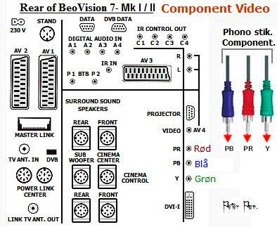

Hvordan enabler man komponentindgangen på BV7?
Mine forældre har et BV 7-32 uden HD opgraderingen. De har samtidig yousee så de har samsung boksen tilsluttet via scart.
Jeg har tidligere brugt HDMI udgangen på boksen og sat den til DVI indgangen på TV'et, men efter en firmwareopgradering på
et tidspunkt blev HDCP slået til på boksen, dvs. intet billede på TV'et.
Så prøvede jeg med component, men der sker intet på TV'et. Jeg har prøvet på en anden fladskærm med component fra
yousee boksen, det virker fint, så jeg går ud fra det er ren opsætning af BV7?

Hej battler
Sådan. Sæt OPTIONS CONNECTIONS I BV. 7 opsætningen til gruppe AV4

Hej Peter,
Been there done that uden held, hverken med AV4 mappet til V.AUX, PC eller STB.
Andreas
