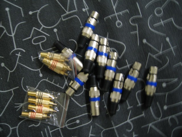

Jeg var en lille tur på elektronikmarkedet i Tianjin (Kina) i dag og kom hjem 150 kr fattigere.
Indøbt:
4 stk XLR hanstik
11 stk XLR hunstik
8 stk rca stik
2 meter mikrofonkabel med bomuldsskærm
Ingen af delene er sindsyg kvallitet, men ganske udemærket.

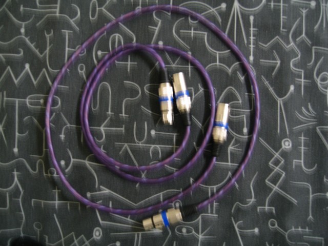

Jeg samlede et 1 m kabelsæt med XLR stik i begge ender.
Lidt billeder af dette. Jeg har desværre ikke mulighed for at lytteteste sagerne, da mit anlæg står i Viborg Men bare de virker er jeg glad.

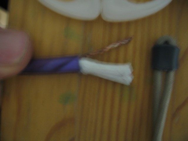

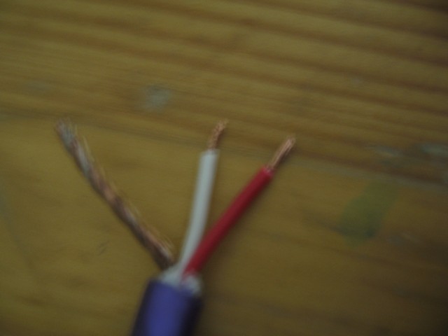

Noget bud på hvorfor skærmen tilsyneladende er af 2 forskellige typer tråd? Cu og Ag"look-a-like"
og det overskydende:
Planen er at der skal laves 7 Xlr til rca kabler til brug med et aktivt delefilter derhjemme. Men jeg blev lidt i tvivl om hvilket kabel jeg skal vælge til den ide. Valget står mellem et alm 2 leder kabel til 5 kr meteren og dette kabel til 8 kr meteren. Men hvordan ville skærmen skulle monteres? almindeligt på XLR kablet og sammen med "0" på rca eller skal det slet ikke sættes på? Kablerne ville kun blive lavet 50 cm lange.

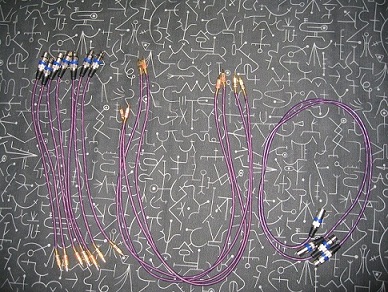

Færdig :)
De korte er 50 cm de lange 100 cm.
Total byggepris omkring 200,-
