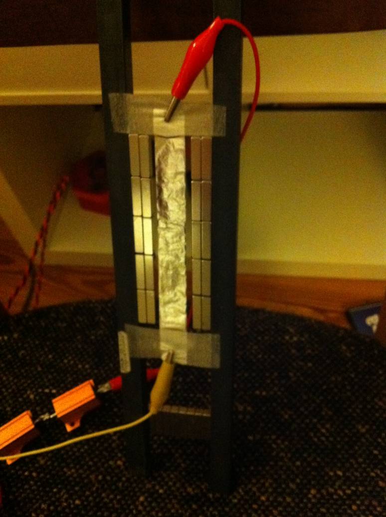

Hej,
Har så småt fået gang i mit båndprojekt.
Det er lykkedes mig at få min 0.2u Alumembran til at spille, dog er følsomheden nok stadig på den dårlige side
Båndet er ca 11cmx1.5cm, hvor 10cm sidder i magnetgabet.
Ifølge datablad er båndet 0.2um tykt og med en massefylde på 4.2g/cm3. Hvilket jeg får til 1.4mg, for 15cm^2
membranareal.
Forresten er modstanden ca. 1Ohm for de 15cm, lidt på den lave side, men tror jeg vil lave en forstærker der kan trække
strømstyrken, istedet for en tranformator.

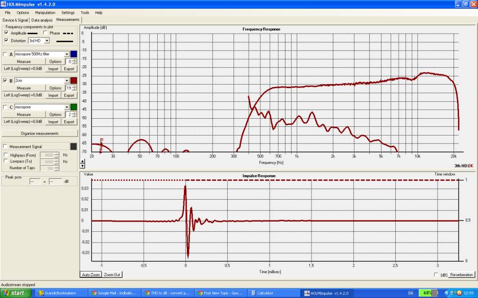

Har lavet en nærfelt måling (min mic dykker ved de høje frekvenser desværre , der er skåret ved 500Hz i Holmimpulse
et iphone billede af dyret :), der er stadig lang vej endnu, men dette er første testopstilling.
Mvh Lennart

Hej LGrau,
Cool projekt.
Mine hifi venner i det sydjyske (Vejen omr.) har gjort meget i det der og snakker i tunger om jernåg, neodyn og opslidsning
af "staniol". Jeg kan se du skriver "sønden" for Kongeåen i din lokalitet. Hvis du mangler "hints" fra nogle der virkelig går op i
det der, siger du lige til!
Jeg kan se på din måling at du faktisk har fint niveau opad til. Da jeg målte på kammersjukkernes 1,2m bånd var det faktisk
problemet med den. Den spillede fra 300Hz men var noget nede i niveau omkring 10kHz. Jeg ka' ha' målet forkert men
lavede ellers mange "ommer" og lydmæssigt lød det nu også som om der manglede lidt top. De havde formået at ende på
omkring 5-6 Ohm.
Er din måling midlet over lang tid?
Jeg synes din måling ser rigtig fin ud, basis for at fortsætte
Hilsen Flemming

Det er målt i nærfelt (2cm), med et sinus sweep, da der er målt i nærfelt minimeres rummets indflydelse, og den naturlige
afrulning af de dybere frekvenser grundet "kortslutning" af lyd fra bagsiden.
Jeg forventer at de skal i et lukket kammmer, og jeg skal nok have noget mere magnetkraft bag. Jeg tvivlede på at den
virkelig tynde alufolie kunne belastes uden at knække. Men lader umiddelbart ikke til at være noget problem.
Almindelig husholdningsfolie har en tykkelse omkring 10u, bare for sammenligningens skyld.
mht. til at nå de høje frekvenser i Vojens, skyldes det sandsynligvis vægten på båndet.r
Det er noget skidt at Neodym priserne er fløjet i vejret det seneste år.
Mvh Lennart

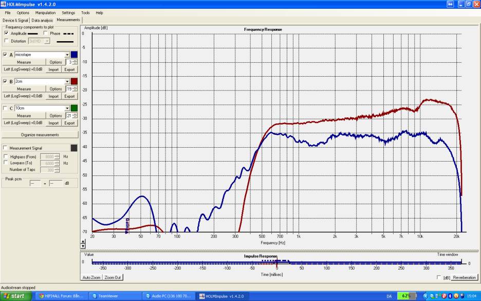

Mit første forsøg var med micropore tape, her var jeg allerede tilfreds med frekvensgangen, men jeg blev imponeret over den
lineal rette frekvensgang men ren alu, der er dog et dyk ved 9KHz, tror det er diffraktion.
Der er en hævning mod de høje frekvenser, ved ikke helt om det er grundet akustisk kortslutning, men det vil i det mindste
være en smal sag at korrigere for i mit aktive system.
Blå micropore, rød ren alu. Ved micropore var der ikke hul mellem magnet og membran.
Mvh Lennart

LGrau
Kan du ikke med fordel drapere, det mener jeg det hedder, membranen med et zigzag mønster, så du derved fjerner evt
opbrud? Trykke staniolen ned på en flade med mønster.
nej det er ikke muligt. så skal jeg klæbe en bæremateriale på, hvilket jeg ikke ønsker.
fordelen ved at draperem er større bevægelighed. flere bånddiskanter er lavet uden drapering f.eks. RAAL:
RAAL Ribbon
Da jeg deler aktivt og forholdsvis højt ser jeg ingen grund. Kunne være en overvejelse hvis mellemtone skal laves.
Jeg kan ikke høre nogen raslen når jeg spiller med båndende.
Mvh Lennart
