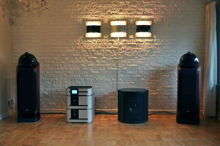

Da jeg i stykke tid har fulgt med i de forskellige indlæg her vil jeg gerne vise billeder af mit anlæg her.
Mit grej:

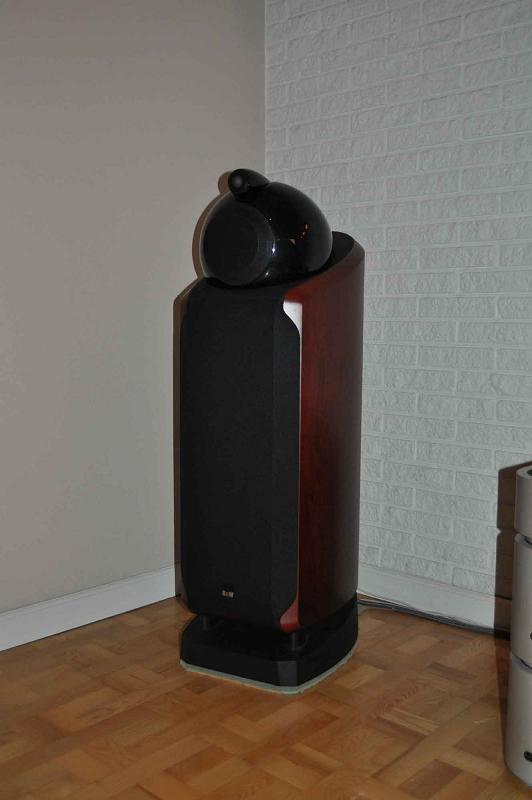

Højttalere: B&W802D. Købt nye. Erfaring med at drive dem se i Effektforstærkere

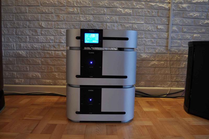

CD afspiller: Classe CD102: Den lidt billigere udgave af Classes CD afspillere. Men stadigvæk helt OK. Den erstattede en Jungson model. Forskellen på de to var hovedsagligt at Classe'en havde mere bund (måske er bunden lidt for voldsom, men indtil videre lever jeg med det) og så var der mere stilhed bag instrumenterne i mellemtonelejet.
Effektforstærkere: Classe M400. En til hver højttaler for så ved man at det er minimalt "crosstalk" mellem kanalerne og større perspektiv. Jeg startede ellers med en Lyngdorf SAD2175 som jeg købte sammen med højttalerne da jeg ville starte lidt blødt og så få mere effekt og kvalitet som tiden gik. Faktisk var det meningen at jeg ville bruge min Denon surround i starten, men ved afprøvning af denne kom jeg hurtigt på andre tanker, da bassen blev så slatten at jeg ikke kunne fokusere på andet. Så derfor blev det Lyngdorf'en. Men som tiden gik kunne jeg godt mærke at dette kunne gøres bedre. SÅ tilbage til butikken og investerede i to stk. Classe M400. Det var godt nok en forskel. Bunden blev helt stram og kontakt uden at blive tør og diskanten blev simpelthen autentisk og rund (Lyngdorf'en var jo lidt skarp). Desuden kom der helt andet stereoperspektiv og man kunne høre hvordan musikproduceren mente at musikken skulle deles ned på de to kanaler og imellem dem.

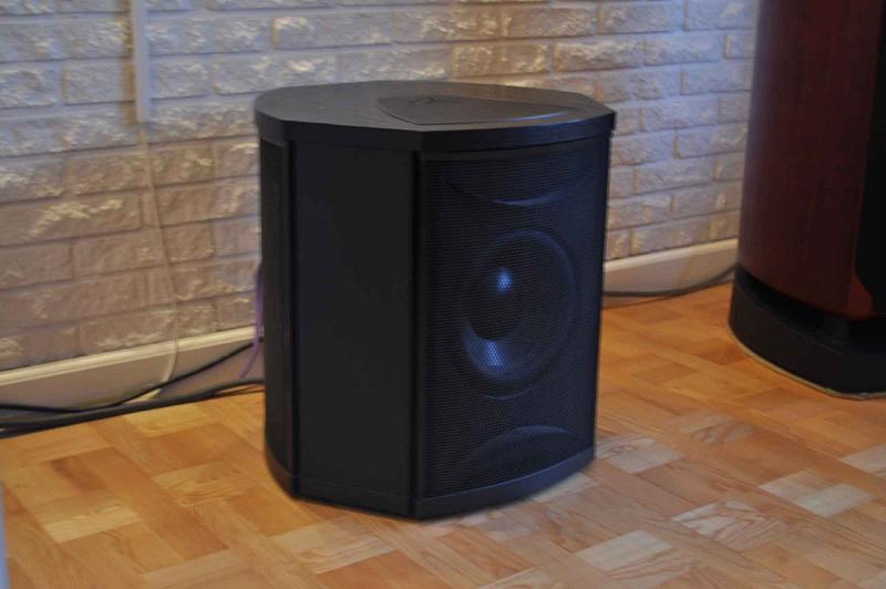

Subwoofer: Martin Logan Descent-i. Efter at have parret de to monoblokke med 802D syntes jeg at der manglede det nederste i bassen. På det tidspunkt brugte jeg også de to 802D som fronter i surround og så var der nogle baseffekter som kunne godt trænge til lidt løft. Men nu var der købt nok nyt udstyr så nu ville jeg hellere kigge på noget brugt. Umiddelbart var jeg lidt hooked på Velodyne 15" DD eller ultimativt 18". Men da de ikke var til at finde brugt på dette tidspunkt og denne ML var til salg købte jeg denne. Jeg stiller cut off frekvensen så lavt som muligt eller 35 Hz og den supplerer 802D rigtigt godt.

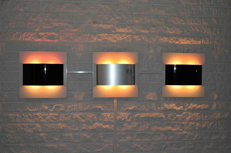

Lamper: I og med at der er nok guf til ørerne synes jeg at det er også et must med guf eller terapi til øjnene. Den i midten er en master og de andre to til siden bliver styret af den i midten. LED-Temalamperne kan stilles på forskellige lysstyrker og forskellig toning af lyset. Desuden er der også forskellige dynamiske effekter.
Spørgsmål, ris eller ros?

Ros??? Er du gal mand et fedt anlæg. Tillykke med det.
Ok, har ikke hørt noget af det. Men det "lugter" langt væk af kvalitet.
PS. Er det nødvendigt med en sup?

Lækkert grej
Hvordan ser resten af dit rum ud? Umiddelbart kunne det godt se ud som om der vil være mere vellyd at hente her.

Mht. Sub må jeg erkende at jeg købte den før jeg begyndte at eksperimentere med placering og vinkling af højttalerne. Først pegede højttalerne lige ud og var lidt tættere på væggen. Så manglede der tydeligvis en bund. Og så ilede jeg ud og købte sub'en. Nu har jeg flyttet højttalerne lidt ind og flyttet dem en anelse væk fra væggen og derved kom den manglende bund.  Sub'en tænder automatisk ved et bestemt signal og når jeg hører på musik ved forholdsvis lavt niveau tænder den slet ikke. Men ved musik der har en stortromme og dybe bastoner f. eks dupstep involveret kan jeg høre forskel når den er der. Men jeg vil nok sige at ved største del af den musik jeg hører er det mere eller mindre irrelevant om den er der.

Ja du har ret i at rummet er ret levende. Jeg har smidt et par tæpper på gulvet og trækker gardinerne for ved musikafspilning for at reducere efterklangen. rummet (stuen) er ca. 4,5 x 11 meter. Jeg er inde i en tanke process hvad der yderligere kan gøres. Umiddlebart vil jeg smide et dæmpningsmaterial bag malerierne for at indhente lidt mere. Men søger også efter nogle kønne løsninger men er ikke kommet videre. Har du noget specielt i tankerne?

Jeg deler absolut din begejstring for Classé produkterne. Superhøj lydkvalitet og fedt design!
Har selv ssp 800 og CA3200 i min hjemmebio.

Du kunne jo prøve at lege lidt med pladseringen af subben. Måske bag lytteposition?

lækkert setup! dog syntes jeg subwooferen forstyre det visuelle billede lidt? den hører ikke rigtig til?

Tak, jeg synes også at classes produkter er designmæssigt lige i øjet og kvaliteten i top.
Mht. sub, øv, sådan kan man jo opleve at øjnene ser forskelligt på tingene. Jeg syntes eller at Sub'en så OK ud. Det er i hvert fald ikke en højglans firkantet kasse som jeg må erkende ikke er så meget for. Mht. placeringen af Sub'en synes jeg lydmæssigt er den helt OK, Som sagt er den stillet på en 35 Hz. cut off og gør sig ikke så meget bemærket. Men kunne sikkert overveje på sigt at smide den ud.

Jeg tænkte mere på en mere jævn bas ved at flytte subben.

Nydeligt omend noget bart!
Hvor stort et lytterum begår anlægget sig i?

@sigma6: forstår hvad du mener. Har egenlig ikke overvejet at flytte på Sub'en rundt i lokalet. Jeg kunne være så uheldig at den bedste placering var midt i stuen og så skal der kables dertil. Men man ved jo aldrig....
@MN1974. Yep bagvæggen er lidt bar, men der er "bløde" materieler i den anden side af lokalet. Lokalet er 4,5 x 11 meter.

Hvordan er akustikken i dit rum udmddelbart ligner det de vægge lidt ligesom mit rum, jeg har noget problemer med
akustikken da efterklangen er for meget af det gode, så her til d 1 februar kommer der difuser og dæmpningsplader til mit
rum. Men dit anlæg ser rigtig lækkert ud stort tillykke med det

Tusind tak. Jeg synes også at efterklangstiden er lidt høj (men har ikke noget faktuelt på det). Der er to tæpper på og så gardiner der kan næsten dække hele væggen så vi kan godt udøve aktiv lytning. Har du mere info omkring difuseren og pladerne som du vi lbruge

Være jeg spørger dumt men hvordan styrer du volumen.

Det ser ud til at være et rigtig godt setup du har der. Men overraskende at det er nødvendigt at dele ved 35 hz, kommer der ikke for meget med ud i subben? Jeg har selv gode erfaringer med behringer cx2310 til at presse delingen længere ned (bruger 15 hz), også fordi man ikke kan dele så lavt med subbens egen indstilling. Den lavere deling sikrer, at det kun er de allerdybeste toner der kommer til subben, og at subben ikke 'forurener' dine HT. Jeg fandt også en væsentlig forbedring ved at gå fra 1 til 2 subs, ikke SPL mæssigt men bedre fordeling i rummet.

@high sky: CD afspilleren har volume kontrol som jeg bruger. Jeg ved der er mange der mener at en forforstærker vil tilføre noget, men jeg er nok mere i den anden grøf hvor jeg vil hellere formindske antallet af led i kæden.

@Old_school: ML kan ikke komme yderligere ned jeg tager kig på Behringeren. Tak for info.
