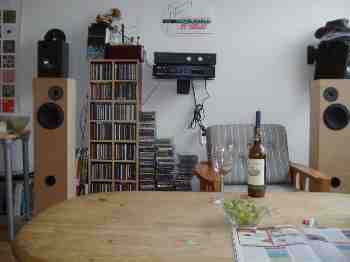

Hej allesammen, den gamle tråd blev sgu lidt for uoverskuelig, så
her er en ny, med billeder af mine nye proac kloner, som spiller
fremragende. De har vel nu omkring 55 timers spilletid bag sig...
Her ses de fra sweetspot. de står ca 60 cm fra bagvæggen og med
mindst 70 cm til sidevæg ( vindue)
her ses den venstre, ikke supergod finish på dem endnu.. :-)
de spiller sammen med holfi grej. en integra 8 og en xara nfb II (
den batteridrevede)
Det næste må jo så blive at forsøge at få dem gjort lidt pænere, men
rom blev jo ikke brygget på en dag..

Groopy
Bruger siden: 07 Februar 2004
Indlæg: 86
Sendt: 08 April 2004 kl. 15:37 | IP-adresse registreret
Bedre billeder ventes
ellers nice setup

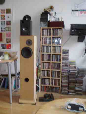

her kommer lige et par billeder mere. jeg er ikke super gode venner
med kameraer, så kvaliteten har meget at ønske.. sorry
et nærbillede af venstre klon
jeg ofrede lidt ekstra og købte WBT terminaler istedet for, de er ret
lækre
her ses et af delefiltrene, de er ret tunge
et ret ringe billede. men det skal forestille det "hul" som delefilteret
befinder sig i. det er i foden under højttaleren, ideen er at jeg altid
skal kunne modificere på delefilteret, uden at skulle ind i selve
højttaleren...

Hej Thomas,
Tilykke med dine kloner.  Jeg har også et par (incl. WBT terminaler), og de er bare rigtig gode.
På billedet ser det ud som om din basrefleksport er for lille i diameter, er det rigtigt set ?
Dit HT-kabel ligner Supra, som er et OK valg til højtaleren, men andre kabeltyper kan stramme bassen mere op og definerer instrumenterne bedre (men også lave et lidt skinger diskant).  Men det kommer selvfølgelig også an på resten at setup'et.
Vh/Bob

Hej Bob,
ja, du har ret, basporten er en smule for lille. den er ca. ø65, og
originalt er den ø75. Jeg aner ikke hvor meget dette betyder....
Bedre HT kabler vil sikkert ikke være forkasteligt, men hver ting til
sin tid...

Thomas skrev:
Hej Bob,
Hvis portdiameteren er mindre skal porten også bare være kortere. Eneste ulempe ved en mindre port er risikoen for blæselyde/portstøj ved høje lydtryk.
/U.
Til top Vis CarrotMan's Profil Søg efter andre indlæg skrevet af CarrotMan Besøg CarrotMan's Websted

CarrotMan skrev:
[QUOTE=Thomas] Hej Bob,
originalt er den ø75. Jeg aner ikke hvor meget dette betyder....[/
QUOTE] Hvis portdiameteren er mindre skal porten også bare være
/U.
Hej Ulrik,
Jeg synes ikke jeg har hørt blæselyde/portstøj, så måske det er fint
nok som det er, ellers har jeg måske ikke spillet højt nok endnu?? :)
Til top Vis Thomas's Profil Søg efter andre indlæg skrevet af Thomas

Thomas skrev:
/U.
Hej Ulrik,
Hvis størrelsesforholdende er i orden, så skulle det vel ikke have nogen betydning. Jeg er godt nok ikke helt sikker på, at det gælder en diameter på 2 cm og jeg ved ikke hvor langt et rør Men så er vi også ude i en kasse, som er ufattelig dyb?
// Karsten
Til top Vis HyBrider's Profil Søg efter andre indlæg skrevet af HyBrider Besøg HyBrider's Websted
CarrotMan
Bruger siden: 13 Juli 2003
Indlæg: 3141
Sendt: 13 April 2004 kl. 10:57 | IP-adresse registreret
Thomas skrev:
Hej Ulrik,
Jeg synes ikke jeg har hørt blæselyde/portstøj, så måske det er fint nok som det er, ellers har jeg måske ikke spillet højt nok endnu?? :)
Hvis ikke du hører støj fra porten så er der jo ikke nogen problemer. Du kan så ikke regne med den portlængde der står i Troels G.'s pdf-fil, men lidt øre-tuning skulle gerne placere afstemningen der hvor du synes det lyder bedst
