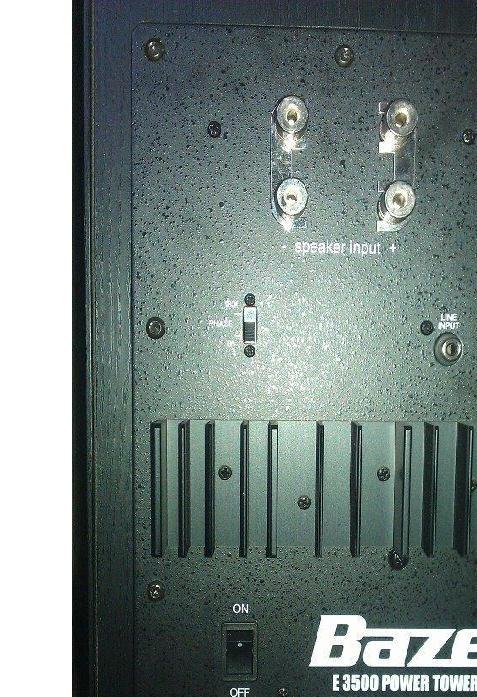

Kan du ikke poste et godt billed af tilslutningerne på den højttaler ?
Det lyder helt forkert at der skal bruges et specielt kabel... Det lyder mere som om du skal KØBE et DYRT kabel til DISSE

De burde da spille helt almindeligt hvis du sætter et højttalerkabel på fra din forstærker til dine terminaler på de højttalere og
har de 2 bøjler imellem (eller et stykke kabel) mellem de 2 plusser og de 2 minusser

Er da nemt de øverste terminale tilsluttes forstærkeren med højtalerkabel og subben som er aktiv skal have signal fra forstærken som den for fra de nederste terminaler og så ind i line input.

Spiller mellemtone og diskant, når du sætter et kabel fra din forstærker til de terminaler på højttaleren, hvor der er de 2
metalbøjler ?
@gasolin Så enkelt er det desværre ikke da højttalersignal og liniesignal er 2 vidt forskellige niveauer
