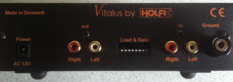

Har netop købt en brugt Holfi Vitalus i KSB, men sælger havde desværre ikke nogen manual eller tekniske data.
Jeg kan nok finde ud af at tilslutte den , men der sidder en række vippekontakter kaldet load and gain og det vil være interessant for mig om belastnings-kapaciteten kan indstilles, så hvis nogen har manualen og vil hjælpe mig med en kopi eller blot kan forklare de 10 små dip-swhitces, vil jeg blive meget glad.

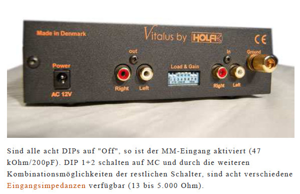

Jeg har fundet nedstående i en tysk anmeldelse :
Her er så kun 8 switches på billedet, men de omtaler 10.
Jeg tror jeg har købt en rigtig billig Riaa, endda med MC, men før jeg tilslutter en MC vil jeg lige være sikker på hvad jeg gør.

Så vidt jeg kan læse, skal alle kontakter i off, så er den i mm position.

Ja og hvis DIP 1 og 2 "vippes" til ON, står den til MC, de yderligere "DIPs" er til fintilpasning til den anvendte P.U

Med al respekt, hvor ser du de sidste to dip switches? På dit eget fine billede i første indlæg er der netop 8. I den tyske tekst du har klippet ind med billede (hvoraf der ej heller ses 10) fremgår der ikke noget der indikerer tilstedeværelsen af de fraværende to?

Der står "acht DIPs". Det betyder 8
At der senere står at 8 forskellige impedanser er mulige når DIP 1 og 2 er slået til, betyder ikke at der skal være 10.

Det burde ikke være så svært, de 2 første switches på on, og så prøver du dig frem til du har den bedste lyd

Og JA! jeg har løst mysteriet. Jeg har skilt Riaa'en af og ved nu hvad switchne gør.

Formlen for udregninger er 1/R = 1/R1 +1/R2+ 1/R3
