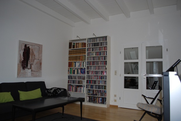

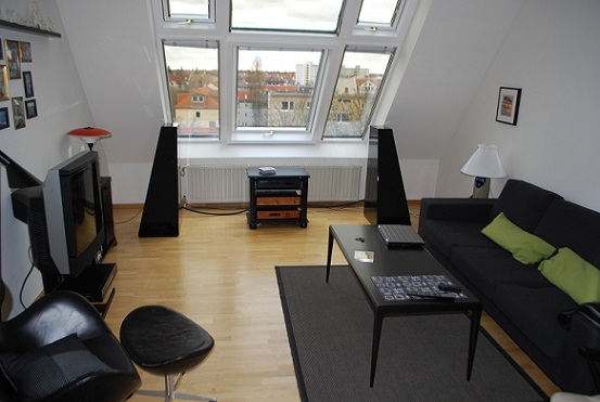

Her et par billeder, den säkkestol i hjörnet gör undervaerker, saa maa nok finde en maade at daempe de to hjoerner paa, nogle ideer?

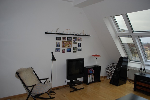

Sendt: 24 Februar 2012 kl. 22:21 | IP-adresse registreret
Höjre väg, flytter billedet der er ren lärred hen i förste refleksion

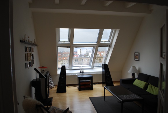

Sendt: 24 Februar 2012 kl. 22:23 | IP-adresse registreret
Bagväg og loft

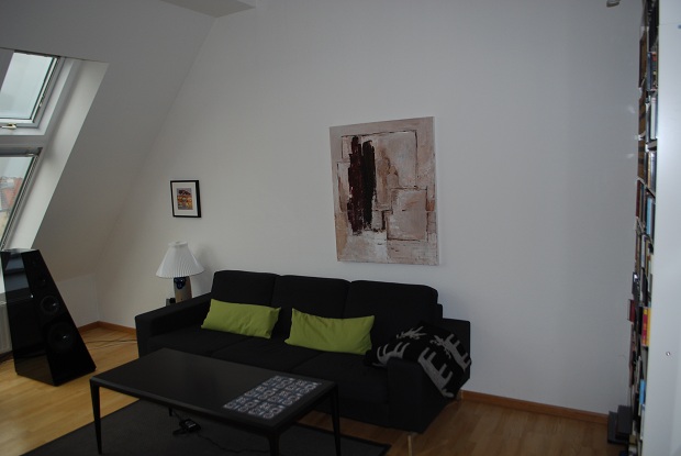

Sendt: 24 Februar 2012 kl. 22:24 | IP-adresse registreret

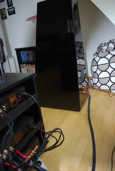

Venstre väg med säkkestolsbasdämper

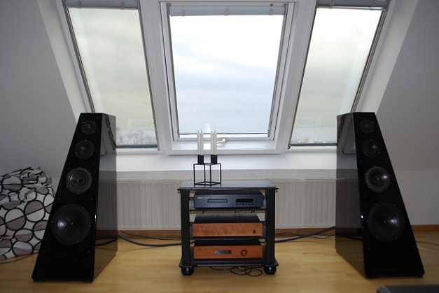

Sendt: 24 Februar 2012 kl. 22:25 | IP-adresse registreret
Closeup uden fronter, synes selv de er vildt flotte i pianolak

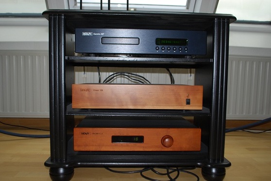

Sendt: 24 Februar 2012 kl. 22:26 | IP-adresse registreret
Anlägget front, den sidste upgrade er maaske en udskiftning af power 150 til 250

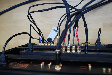

Kabelsalat: Holfi RCA kabler, ström Holfi Mains, Höjtaler Audioquest midnight 3 Hyperlitz (skal nok skiftes til Holfikabel ogsaa.

Sidste billede, lover jeg  Bagside af höjtaler biwire, nogen der har erfaringer med at bruge alm höjtalerkabel og saa Jumpere?

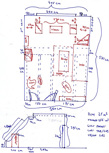

Ved at jeg lovede det, men det her er jo en tegning og ikke billede, med maalene paa rummet. Bassen er meget bedre, men stadig lidt voldsom, det hjälper ikke at träkke höjtalerne längere ind i rummet, ihvertfald ikke uden det er saa meget at konen brokker sig.
jeg anvender audiovectorhøjtalere og dermed har jeg istedet for 2x2 indgange på hver højtaler, har jeg 2x3 hvilket giver mig
mulighed for tri-wire - jeg gør derfor det at jeg bi-wire til diskanten og mellemtonen og så fra mellemtonen ned i bassen har jeg
jumpere lavet af VDH's Magnum kabel. det lyder p***e godt og der er ingen tvivl om at den lidt mærke side af kablet virkelig
giver noget i bassen og det lyder ligeså godt som hvis man bi-wirede
