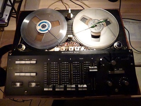

Har denne gamle dejlige spolebåndoptager.
Der er bare et lille problem: Jeg kan ikke få lyd ud af den.
Har prøvet med hovedtelefoner, forstærker og bare ved og tilslutte højttalere.
Det som undre mig lidt, er at der ikke er en susen fra forstærkeren når jeg har mine hovedtlf. på.
Det burde dig vel være på sådan en gammel svend.
Så, er der nogle der kan hjælpe med at "finde" lyden igen. ?
Vedhæftet et billede og et link til en lille film med maskinen.

Det ser ud til at der ikke er lys i instrumenterne, eller hva' ?
HVis der ingen lys er, har du nok en strømforsynings fejl eller en kortslutning der lukker forsyningen ned

Det er rigtig. Intet lys i VU meterne.
Bortset for det, skal de kun give udslag ved optagelse?

Der er kun udslag ved optagelse
Prøv at trykke optage knapperne ned - hvis stadig ingen lys har du helt sikkert en forsynings fejl (det vil være næsten
utænkelig med 4 defekte pærer)

Der sker intet heller ved optagelse.
Ja, har selv tænkt der må være en fejl i en forsyning et eller andet sted. Har bare ikke diagram over maskinen. Det kunne ellers have hjulpet mig til og lokalisere fejlen.

Hvis du skiller den ad, finder du (næsten) helt sikkert et diagram i en lille gulvet konvolut på bundpladens inderside, se det er et apparat fra en tid hvor der altid var vedlagt diagram. Nu er det dog ikke usædvanligt at disse "forsvandt" ved værkstedsbesøg...
