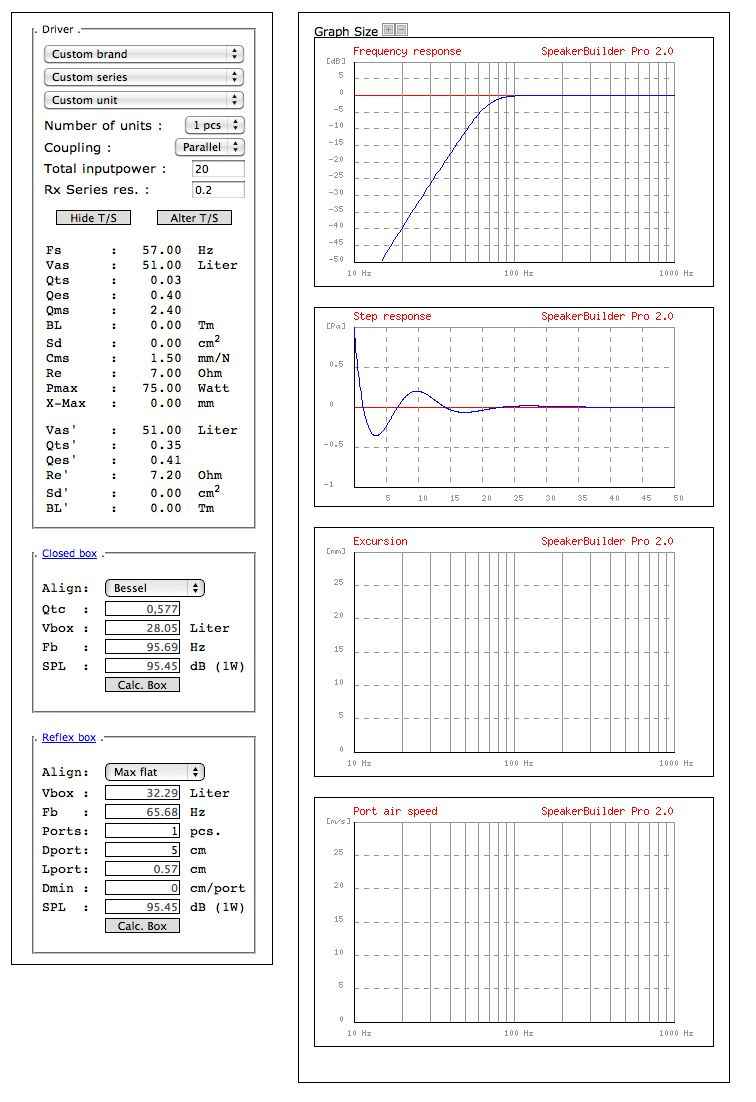

Det er ikke dyb bas der vil komme fra den enhed uanset hvad man gør (så skal der elektronik hjælp til)
http://sbp.softica.dk/2.0/en/?id=
vh Hans Lund
