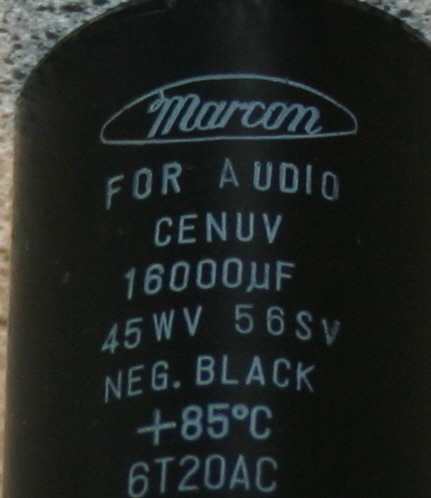

Da jeg har listet alle mine kondensatorer op for nyligt og gerne vil kunne bruge dem senere er jeg blevet i tvivl om mærkningen på nogle ældre kondensatorer.
Så mit spørgsmål generelt er hvad står wv og sv for ?
Et eksempel er en Marcon 16000 uF  45 wv 56 vs ?
Nogle der kunne belære en ellers hjemfaren diy bygger.
VH Renè

"Working Voltage" og "Surge Voltage"

WV = (Vdc) = Working Voltage
Rated Voltage
The rated (or working) voltage is the sum of the DC voltage and the superimposed AC voltage which can be continuously
applied to the capacitor. Derating the ap-plied voltage will reduce the failure rate of the capacitor.

Kunne ikke lige huske begrebet "Surge Voltage"
Men kan forstå at det betyder maks spids spænding eller peak volt
Voltage_spike
