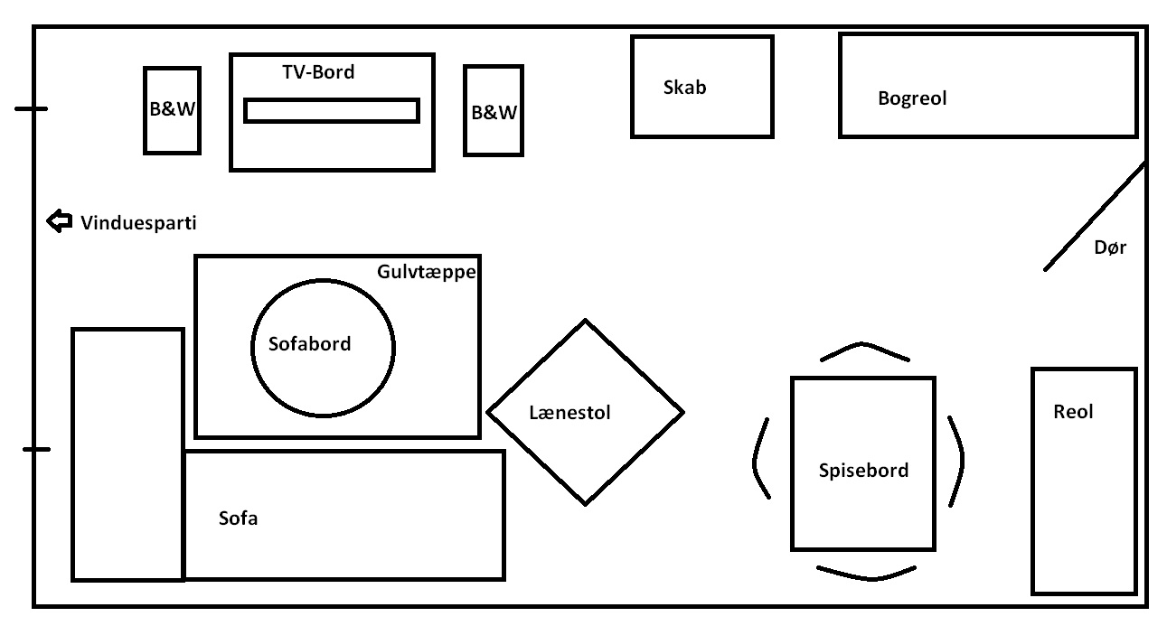

Jeg har flyttet rundt i min stue for, at optimere min film og musik oplevelser, men det har desværre forværret akustikken
betydeligt.
Flutter ekkoet er meget voldsomt og det er på trods af alle de ting jeg har i stuen.
Gulvtæppet er et uld-tæppe og bør nok skiftets til noget tykkere. Der udover har jeg tænkt på følgende forbedringer.
Bass traps i hvert hjørne øverst.
Og så tænkte jeg på to, EQ Acoustics Spectrum Trap 50L Natural, bag ved sofaen, men jeg ved ikke om de kommer for tæt
på mig i lyttepositionen.
Gode råd modtages med kyshånd.

Dit vinduesparti er nok den største synder, så op med tunge gardiner når der lyttes

Der er lameller på nuværende tidspunkt. Hjælper de ikke?

Lameller fungere ligeså effekt som ingenting :-)
Gardiner er det eneste der dur foran vinduet. Medmindre man er lidt smart kan man gøre noget andet.

Ok, men hvad med bass traps i hjørnerne? eller noget bag tv/højtalere?

Det største problem er forskellen på de to højttalers placering. Et kraftig gardin ville være godt.
Men jeg ville placere det anderledes. Med fjernsynet foran vinduet og med højttalere på hver side. Så der spilles på den lange led. Vinduet virker som en god pladeabsobent, der dæmper bassen. Men et gardin når der skal finlyttes skal der også være. Det er altid godt at dæmpe bag anlægget, da lyd derfra kommer forkert.
Det er også godt med et vindue bag anlægget, så der kan kikkes ud, hvis man ikke trækker helt for.
Mvh. Sven

Det ville være smart at dreje setup'et 90 grader, men en der går desværre en glasdør ud til en altan, så der ville ikke være
plads, medmindre man blokerede døren. Det kan godt ske jeg skal i gang med sytråden og få lavet mig nogle gardiner.

Man kunne også bruge persienner i vinduet. Disse kan jo vinkles efter ønske, så reflektioner herfra kan styres lidt.

Du skriver flutter-ekko.
Det vil ikke ændres af en eq, ej heller af basfælder i hjørnerne. Her skal du sørge for at parallelle flader ikke begge to er
reflekterende.
Hvis du har for meget bas sidder du det forkerte sted.

For mig at se er dit store problem at der nærmest intet er til at dæmpe - sofa + en stump tæppe. Så hjælper det ikke meget at du sikkert så også har betonvægge kombineret med glasparti sidder op ad væg etc.
Der er nærmest dømt dårlig akustik på alle parametre.
Kan du sætte noget i loftet?
Måske lidt bag lytteposition?
Og ideen om bas-trap og gardin er ikke helt ved siden af - alternativt elektronisk dæmpning af room modes (bas).

Ja, jeg lever i en betonklods og er også begræset af en fra det kvindelige køn.
Ville noget som dette   her hjælpe hvis
jeg placerede det bag sofaen og en bag hver højtaler?
Jeg skal bare have fundet ud af hvad der er billigst og har den største effekt i den nuværende situation.

En del af dem vil ganske sikkert hjælpe. Men jeg er ikke sikker på fruen vil synes om dem.
Man kan få billeder med akustisk dæmpning her: http://www.sumopix.com/da/lyddaempning
Du kan evt. også selv lave det ved at købe nogle billeder og dæmpe med Rockwool bag. ThueKay herinde fra har lavet nogle selv, det virker rigtigt fint.
Hvis dit rum er ligeså udæmpet som salgsopstillingen mangler der helt klart nogle dæmpene materialer.

Du mangler helt klart dæmpe materialer = bløde overflader. Inden du køber en masse fine og dyre dimser, så prøv med dyner
og madrasser på gulv og vægge ( tjek div. akustik tråde her i forum ).
Under højttalere og anlæg, kan du prøve med små træklodser, de tager noget af rummets indflydelse på lyden ( især i bas-
området ) - hvis dé virker, vil W&M Symbio P-1 klodser virke endnu bedre.
