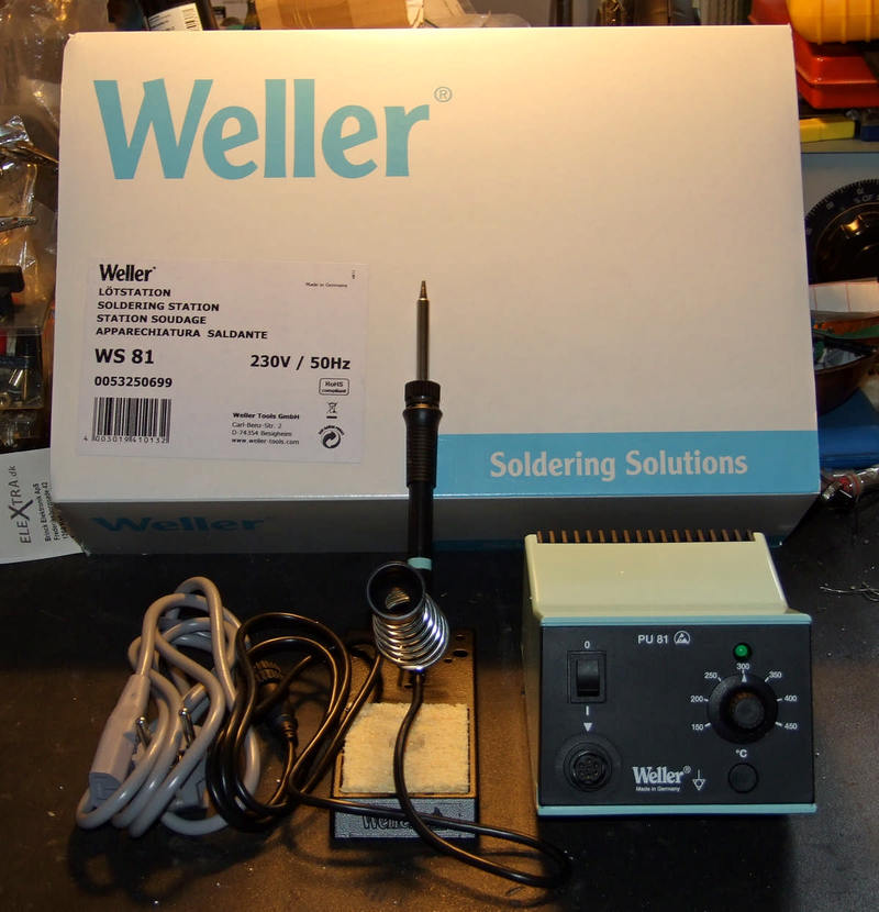

vis du faller for at lode selv og vidre, så vil jeg anbefale dig og køb en ordenlig lode verktøj, jeg har lige købt en Weller PU 81, jeg har lige købt den og ærver mig over jeg ikke købte en tiderkig frem for en kineser wellermand, jeg har haft en del problemer med loddekolberne, og det håber jeg at jeg sliper for ved at købe den rigtige var og ikke en efterlining
her er lige et billede af den nye model jeg har købt , den jeg linker til er en ældre model, men prisen er den samme, den er dyr men håber på den holder i mange år
https://www.elextra.dk/main.aspx?page=article&artno=H293 29
