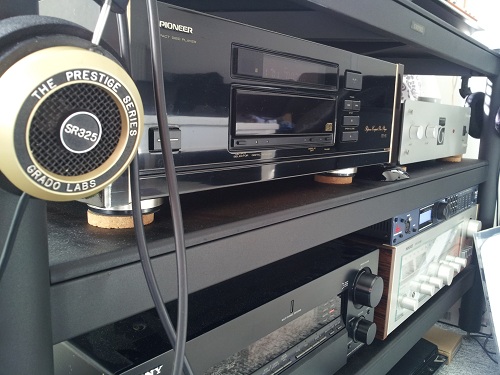

Det samlede anlæg, og stumper i brug til udskiftning:
Højttaler: Altec 828, Altec 416z, JBL 2226H, JBL 2445J, JBL 2380a, Radian 850
Transcendent sound: Mini Beast amp, Grounded Grid pre-amp, Phono pre-amp
Filter: DBX drive rack PA
CD: Pioneer PD-93
LP: Teac P-9 med Grado pick-up
Hovedtelefoner: Grado SR 325i, Sennheiser HD 515, Bose QuietComfort 15 + Ipod
Midlertidigt I systemet: Nikko NR-819, Sony receiver ( Det er lidt dumt, har snart ventet rigtig længe på 2 styk Tripath 2024
chip-amps, men desværre er den pakke blevet sendt retur til England af Post-DK. Det er lidt ærgeligt, og har udsigt til at der
går noget tid inden jeg får dem og lege med... Det er fordi jeg deler aktivt)
(Har også en del Fostex fuldtoner, og andre ting på lageret, til andre gode tider)

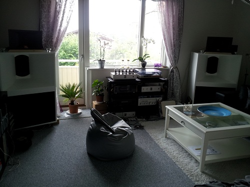

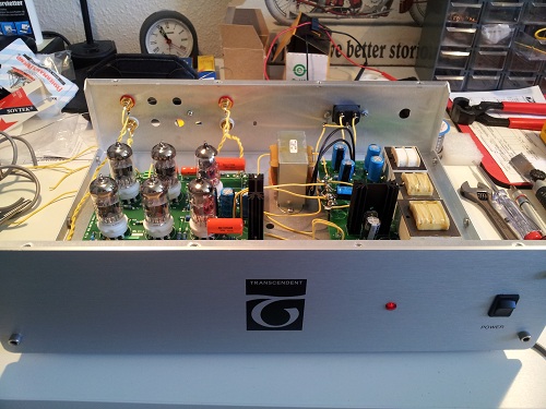

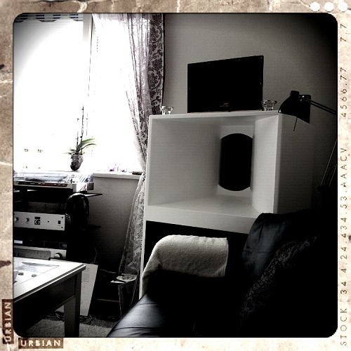

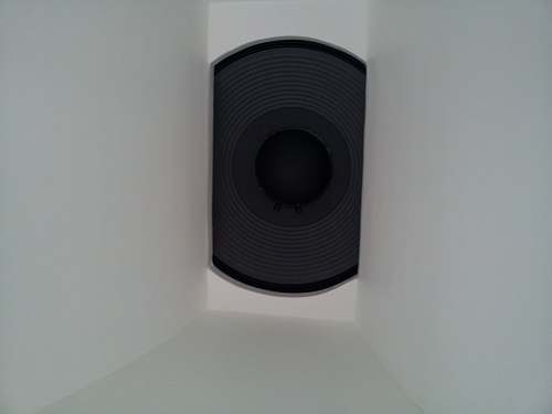

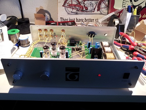

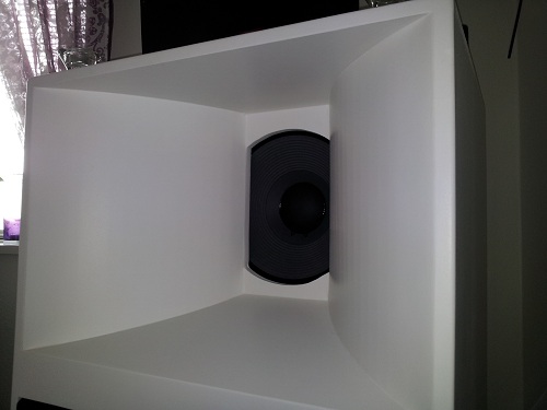

Her nogle billeder af hvad der er sket på det seneste. En ny forforstærker og Phonoforstærker er der blevet bygget.
Lyden er rigtig god! Jeg glæder mig til at få udfærdiget et rigtig godt horn i "sløjd" men det hvide Altec 828 kabinet er bygget
for at blive! Bas/mellemtonen sparker røv på alt andet jeg har hørt. Det fedeste er at det her er langt fra det dyreste setup
jeg har haft, men har ramt mål i forhold til mine præferencer, som jeg mener er altafgørende at man kender til! Sådanne
ligger landet nu!
Jeg takker for alle der har hjulpet mig undervejs med viden, og gode tricks!
Kom endelig med nogle gode idéer, eller hvis I har nogle tanker omkring setuppet

Hej Martin
Det ser sku rigtigt godt ud, det du har fået lavet,
og hvis du også syntes at det lyder godt ,
så er du nået et godt stykke af vejen

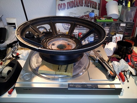

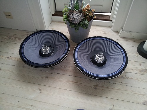

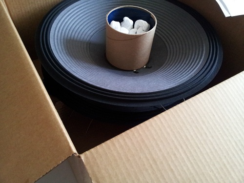

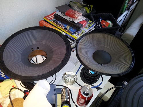

Jeg blev forøvrigt færdig med mit re-cone projekt idag... de får lige lov til at tørre natten over inden de får får lov at give den
gas igen
De har levet et hårdt liv, inden jeg fik dem, de var udtjent, og havde fået mislyde... Så derfor måtte jeg genoplive dem!
ORGINALE stumper selvfølgelig!
Mvh: Martin

Hehe.. Jeg takker for den ros! Vil beskrive det sådanne: 50% nysgerrighed, og 50% lyst, til at blive dygtigere. Har lige
testet mine 2226H basser efter reconingen, de spænder som en mis.. uden mis-lyde...! Nu skal de en tur i de hvide senere
idag, de skulle næsten give samme kurve som 416z´erne, men nu må vi se..

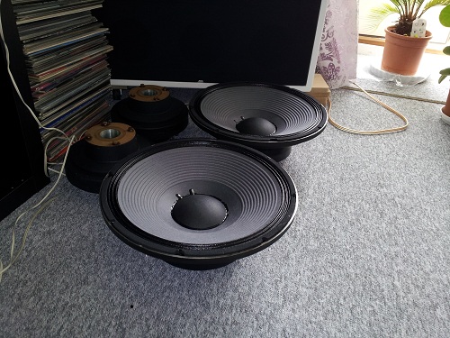

Så er de ny renoverede JBL 2226H endelig kommet ind i kabinetterne. Og i direkte sammenligning kan jeg sige at der er stor
forskel i sammenligning med Altec 416erne. Nu er jeg slet ikke færdig med at teste, og har ikke målt på dem endnu.
Men sådanne et sæt friske membraner lyder godt! Lige nu er sammenspillet imellem JBL bassen og Radian 2" driveren delt
ved 500 4. ordens.
Lytteindtryk:
Mit første indtryk er, at JBL´erne har ikke de samme opbrud i kabinettet, så den EQ indstilling jeg havde før hørte mere til
Altecerne end kabinettet. Men de her 2226ere har også nogle dyk, jeg beskylder rummet lidt for at være medvirkende til..
Men det må målingerne afslører på et tidspunkt.
Bassen har fået er helt anden energi, punch/attack er meget mere fremtonet i området under ca 100 hz. Efter at sumpe lidt
over den oplevelse, blev jeg faktisk lidt tilhænger af den energi. På nogle ældre "tynde" jazz indspilninger, har det givet lidt
mere naturlig krop. Hvad der er mest korrekt hvad det angår det, i forhold til Altecerne, kan jeg ikke sige. Men fornemmer
ikke at JBL overdriver det, så at lyden farves af det. Det er jo en enhed fra en anden tid, med mange flere kræfter. Den
dybe bas synes at være rimelig ens enhederne imellem. Deres kurve var som sagt også forventet forholdsvis ens.
Jeg har ikke holdt dem op mod hinanden i mellemtonen endnu.
Noget jeg blev overrasket over var, at jeg ikke behøvede at tilfører JBLerne følsomhed i forhold til Altecerne på trods af at
Altecerne på papiret har 2-3 db mere følsomhed. Dette kan konkluderes til at Altecerne har tabt noget magnetisme over tid,
hvilket jeg forinden har haft en mistanke om...
Nu skal der lyttes mere
Mvh: Martin

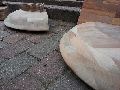

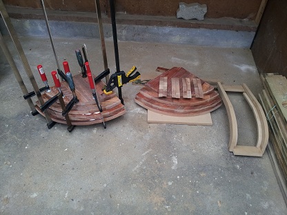

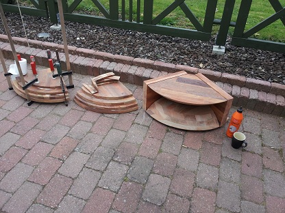

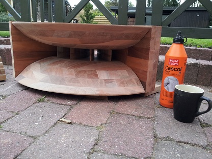

Hej drenge, nå men så har jeg haft fingerne i værktøjet igen. Jeg vil lige dele mit projekt med jer, en mere omfattende
kamp med overfræseren må man sige...
Det er så langt jeg er nået igennem den sidste uge af ferien, nu skal jeg tilbage på skolebænken igen, så der går lige lidt tid
igen før jeg kan fortsætte.. Men planen er også at skulle have fræset ud i siderne, i stil med A-290S hornet, som jeg prøver
at efterligne, så skal jeg have lavet en 2" adapter, måske også en 1,4" samtidig. Jeg håber at kunne dele nede omkring 400
Hz 4. oden, for bedre at kunne nå min 15"
Nogle af jer, der har tips, og tricks, vil jeg meget gerne hører fra jer
Mvh: Martin

Tak for ordene! Det med at styrer sådanne en overfræser var heller ikke helt uden "hovsa" forsøg. Men det pæne resultat
skyldes meget sandpapir!!
Træet til hornet kommer fra et par bordplader, som udgjorde min gamle hi-fi rack, jeg ikke kunne bruge mere, som den var.
Derfor passede perfekt med at en drøm om træhorn kunne indfries. -og ja, allanowich, de vejer en del mere end man lige
regner med. Men sådanne er det jo når de er massive
