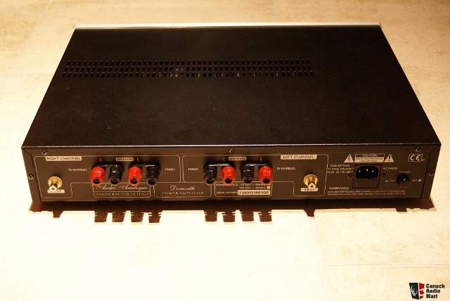

nu sad jeg lige med en sjov lille tanke. sagen er den at jeg ejer en Audio Analogue Donizetti effektforstærker og som
bekendt er den opbygget som dual mono. når man så kigger bag på den har den ekstra højtaler udgange fra hvert dual
mono indeni den (se billedet)
jeg tænkte derfor lidt på at hvis jeg nu lagde kablet dobbelt, altså kørte de første terminaler til diskanten og de næste
terminaler til bassen, ville det så svarer til at bi-wire? og vil det på nogen måde (i teorien vel og mærke) give mig et løft i
lyden? :)
jeg håber der er nogen der kan uddybe!
MvH LAC
Sendt: 06 Juli 2012 kl. 13:05 | IP-adresse registreret
Det er lige præcis det, biwiring gå ud på

jamen jeg tænker bare, at når du bi-wire så har du 2 stik nede i forstærker enden og 4 oppe ved højtaleren - det er jo ikke
sammen princip her når der skal være 4 stik i hver ende?
xtreme
Bruger siden: 29 November 2011
Indlæg: 127
Sendt: 06 Juli 2012 kl. 13:37 | IP-adresse registreret
Hejsa
Ja det vil være BiWiring og ja det kan godt gi rigtigt meget. Især hvis du får kabler optimeret til henholdsvis
mellemtone/diskant og bassen. Men det kan godt kræve lidt forsøg at finde den rette lyd, så du får en harmonisk lyd op
igennem frekvens spektret. Den nemmeste løsning er det samme kabel til begge terminaler og der opnår man så bare et
tykkere kabeltværsnit - man kan sige at de kraftige strømm der skal løbe i bas kablet vil så ikke forstyrre de svagere signaler
i mellemtone/diskant kablet. Men der er ikke andet for end at lytte sig frem og prøve lidt forskellige opsætninger.
/Bjarne

Sendt: 06 Juli 2012 kl. 15:42 | IP-adresse registreret
Forudsat (og det er de garanteret) at de 2 plusser og minusser i hver kanal på forstærkeren sidder parallelt når de er "on", er det det samme. Det er bare meget nemmere for dig, istedet for al skulle "mokke" 2 kabler i en bøsning så jo, det er samme princip
FLarsen
Bruger siden: 18 Januar 2004
Indlæg: 285
Sendt: 06 Juli 2012 kl. 16:29 | IP-adresse registreret
Det er det samme. De er bare adskilt et par cm før, ikke andet.

Sendt: 07 Juli 2012 kl. 09:25 | IP-adresse registreret
MEN. havde din forstærker kunne bi-ampes, så er det at bas kontra mellemtone/diskant bliver "uafhængige" af hinanden og der vil kunne være en
forskel i lyden.
Så istedet for 2 sæt terminaler i én kanal, skal du have to kanaler seperat til henholdsvis: BAS - MELLEMTONE/DISKANT.
Andromeda
Tidl. Chromosome
Indlæg: 1612
Sendt: 07 Juli 2012 kl. 09:26 | IP-adresse registreret
Bi-wire giver INGEN lydforbedring.
Bi-amping KAN give en lydforbedring.

Sendt: 07 Juli 2012 kl. 09:34 | IP-adresse registreret
Biwiring kan godt gi noget hvis man vælger kabler der yder bedst i de frekvensområder de skal arbejde i. Bruges derimod 2
ens kabler så er det nok tvivlsomt hvilken effekt det har.
Klart bi amping vil gi en større forbedring, men der er så også et større prisskilt. Alt i alt må man stole på sine ører - syns du
det lyder bedst på den ene måde så er det jo bare sådan det skal være. Ellers må man arbejde med det og finde den løsning
der lyder bedst.
Klart et rigtigt godt kabel er meget bedre end to halvgode - men lyt dig frem. Og måske tag udgangspunkt i hvad du er
utilfreds med og tag den derfra.
/Bjarne

Kabel faktoren havde jeg ikke tænkt i ved bi-wire. Tænkte i 2 ledere til 4 og ikke 4 til 4. Så hvis 4 til 4, så ja, der kan bi-wire give noget den ene eller
anden vej med forskellige kabler til bas - mellemtone/diskant.

Lidt noget vrøvl/ikke helt sandt, du kan (nogle kan) høre forskel. En teori går på (meget troværdigt), at enhedernes, specielt basenhedens, selvinduktion, kan påvirke de andre enheder gennem delefiltret, kort afstand. Ved biwiring skal enhedernes selvinduktion hele vejen tilbage til amp og tilbage igen gennem det andet kabel for at gøre indflydelse gældende, llang afstand, mindre indflydelse. Måske derfor nogle opfatter resultatet af biwiring som renere lyd med mere "ro" på lydbilledet.
