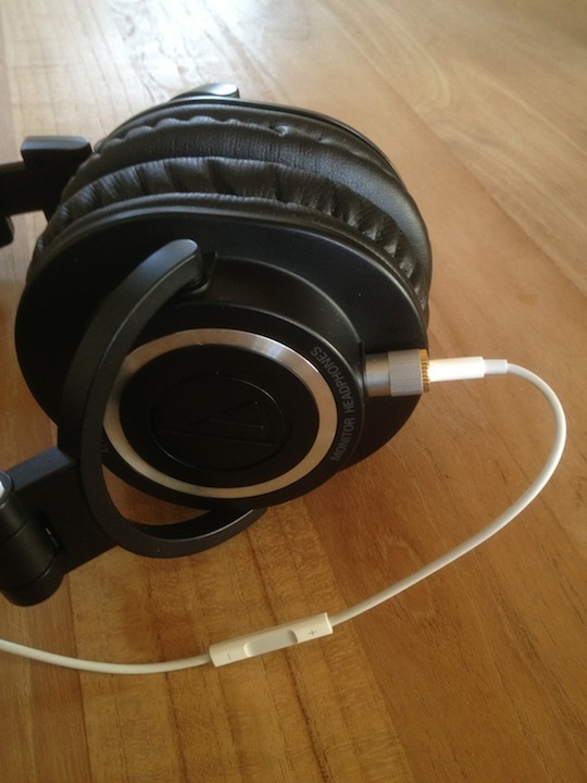

Hej med jer
Jeg har et par Audio Technica ATH-M50 hovedtelefoner, som jeg bruger med mit stereo-anlæg og iphone. For at bruge dem
med min iphone har jeg moddet dem en smule for at kunne bruge skru op og ned funktionaliteten. I venstre hoved-telefon,
hvor ledningen går ind, har jeg monteret et mini-jack hun stik, som går et stykke ind i hovedtelefonen. Nu kan jeg så skifte
mellem den originale ledning og en iphone ledning, som jeg har købt hjem fra Hong Kong.
Ligegyldigt hvilket kabel, som jeg nu bruger, er der en lille smule mere volume i venstre hoved-telefon. På iphonen kan jeg
ikke justere balancen i små nok ryk, og fokus skifter straks til højre hoved-telefon...
Min antagelse er, at jeg har påvirket akustikken i venstre hovedtelefon med mini-jack-sticket. Måske rører den en smule ved
højttalerenheden, eller højtalerenheden sidder lidt skævt? Kan dette give højere volumen i venstre hovedtelefon?
Mvh Peter

Det lyder 100% som en dårlig lodning, har du målt modstanden igennem på hver side?

Skal jeg lodde ledningerne af højttaler enheder for at måle det? Eller hvor skal jeg måle helt præcist?

Du måler bare på stikket, mellem tip og sleeve og ring og sleeve. Du burde her gerne få samme modstand, hvis ikke, så har du sat en modstand ind via en dårlig lodning ;)

Tak for hjælpen, det ser ud til at det var en dårlig lodning...
