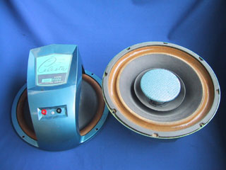

hej nogen der kender disse højtaler de hedder
celesta utah modelnr c12pc-3
er det en ok højtaler ? tror nok den er fultonet kan det passe ?
ville man kunne bygge nogen fonuftige højtaler ud af disse ?
håber i kan svare mig på nogen af mine ?
pfh mange tak
mvh stefan

jeg syntes jeg kan forstå ud fra den side at det er en fultonet højtaler , kan det passe ?
http://www.rocketroberts.com/techart/images/utah_ufo_cat_07. jpg
hvis man skal lave et kabinet til sådan en højtaler , er det så nok bare med den ene enhed eller ville i mene at man skal have andre enheder i også og hvad med et delfilter ?
håber i kan hjælpe :-)
mvh stefan

Kender dem ikke, men det er fuldtone enheder med et diskant eller horn i midten,
din model står der så ikke helt : c12pc-3
Alder / Year: 1960 ?? = ca 50 år gammel
Ja der er jo ikke rigtig nogen data at lave en kasse udfra, men 12" med en egen resonans på 25 hz
med to terminaler så må delefilter jo være indbygget!

Et gæt noget med 75 liter trykkammer eller basrefleks eller akustisk ventil, men ellers fisk

Ja som DAO skriver er et godt bud de der 70 -100 liter så det er noget med 0.4x0.35.0.6 alt i meter. Der er nok ikke så meget
bas men så ud i hjørnerne med dem.
Er der et hul i midten bag på? Kender dem ikke men det jeg har googlet tyder på at du via det "stik" kan justere niveauet på
"diskanten".
Men ellers, pas på dem, og lad være at toaste dem!! :-)

der er ingen stik i mine . mine ligner det link jeg lagde op . men vil da prøve at få bygget noget , mon ikke de vil lyde godt

kan bare ikke helt forstå hvordan fan jeg får den sat fast , da der ikke er nogen kant på den side hvor terminalerne sidder .
nogen forslag ?

Du laver et hul der er mindre end enhedens ydre diameter og monterer den "bagfra" - der er jo huller rundt i kanten , og tætningsliste.

For mig at se ligner det en fuldtoneenhed med dobbeltmembran, og en spredeanordning foran diskantmembranen . Det bedste ville være, hvis du kunne få udmålt de relevante T/S-data på enheden, og herudfra bygge et kabinet. Eller arbejder du lidt ud i det blå.

Det er ikke en fuldtone enhed, der er sat en diskant foran membranen og dermed må der være et delefilter
Jeg vil mene at
mtg. dia. (inch) betyder monterings diameter i tommer
og de opgiver : 11 9/16
11" = 27.94 cm : 9/16 = 1,4175cm : hul diameter = 29,3575cm
Husk at det er bespændingen mod en træ front plade (bagfra) der gør at membranen holder
Så 29 cm burde gør det, men tillid er godt, kontrol er bedre
og findes åbenbart med forskellig kantophæng
At måle dem ud ville være det bedste, men det koster lidt i måle udstyr og du skal regne med 1000-2000 kroner

mine er med pap kant .
ja må indrømme at så mange penge vil jeg nu ikke ofre på det ;-) ,
og vil heller ikke ane hvordan man gjorde :-) .
havde da slet ikke tænkt at man kunne montere den bag fra , så super med hjælp :-)
