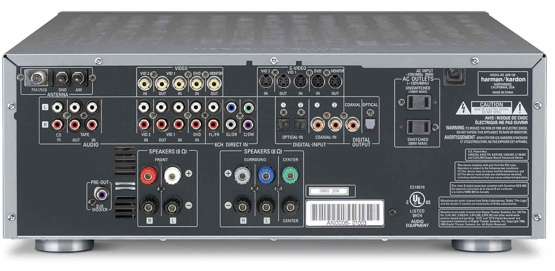

Hej med jer.
Kan man godt tilslutte aktive højtaler til en forstærker, er klar over det ikke er nødvendig, men jeg har en ældre model Harman Kardon AVR130 som jeg gerne ville beholde og høre radio fra, men har fundet nogle fede aktive højtaler som både kan tag usb og memcard  jeg gerne vil købe, så kan man tilslutte aktiv højtaler til en forstærker uden problemer ??

Forstærkeren skal have en relevant (stereo)udgang, som oftest til RCA/phono-stik. Højtalerne skal naturligvis have de tilsvarende indgange. Du kan få behov for op til flere såkaldte Y-splittere til projektet.

Ja, via pre out. Endelig ikke via de "normale" højttalerudgange.

En Harman Kardon AVR-130 har IKKE pre-out, så NEJ, det kan du ikke, med mindre dine aktive højttalere (som du ikke har fortalt, hvad er for nogle) også har mulighed for passiv indgang = alm. højttalerterminaler ( + og - )

Nu da min AVR 130 ikke har pre-out, kan det jo ikke lade sig gøre.
